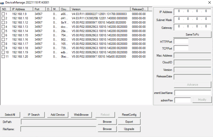

Я смотрел адреса конечно, повторюсь при заходе на любую камеру по любому айпи, заходит на регистратор.

Кстати не рабочая камера не пигнуется, а если через U-boot с этой камеры что-то пинговать то вроде как пингуется, ну пишет что то вроде still alive.

Да я думал об этом, это сложнее, это надо просить человека удаленно. Плюс при подключении напрямую она же не будет работать ей же нужно еще и питание. Компьютер по сети не даст питание камере по POE.
Так я не понял, эти действия нужны чтобы что? Узнать версию прошивку и гуглить её? А как же:
Это прошивка 16-канального регистратора, правильно после R11
Ну у меня это : C6380202.12201.140000.0000001

Вы нашли версию регистратора, они начинаются с V4. Камеры начинаются с V5. Раз вы попадаете на регистратор, то в нем вы можете посмотреть какие камеры у вас подключены. В принципе прога, скрин которой выше, должна была показать прошивку остальных камер.

На регистраторе как я понял стоит софт от XM я нигде не нашел там информации по прошивкам камер, там все тоже самое. Прога выше не показывает прошивку, только Cloudid. Куда там нажать чтоб посмотреть прошивку камер?
vag
Сообщения: 266
Зарегистрирован: 03 мар 2018, 09:08
Re: Помогите опознать и восстановить IP камеру MISECU
Сообщение vag » 16 мар 2024, 08:42
Zombie47 писал(а):
16 мар 2024, 01:11
Главное меню, ниже строчка IPC
2Dem
Сообщения: 478
Зарегистрирован: 19 дек 2020, 01:16
Сообщение 2Dem » 16 мар 2024, 11:31
Сейчас внимательнее посмотрел, у вас какой-то обрезок оригинальной проги. Скачайте полную версию Device Manager от XM. Она показывает прошивку.
2Dem
Сообщения: 478
Сообщение 2Dem » 16 мар 2024, 12:39
Все же Device Manage правильно называется. И вот так выглядит в полноценной версии.
