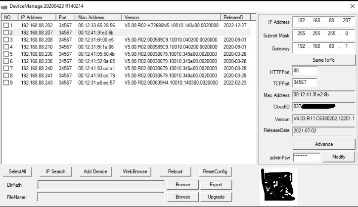

2Dem писал(а):
16 мар 2024, 12:39
Все же Device Manage правильно называется. И вот так выглядит в полноценной версии.
Спасибо да, скачал другую прогу вижу теперь прошивки на 8 камерах:
V5.00.R02.H72699N5.10010.140a00.0020000
V5.00 R02.000589C9.10010.040200.0020000
V5.00.R02.00030679.10010.349a00.0020000
V5.00.R02.000639H4.10010.140300.0020000
На днях попробую по моделям на тех понять к каким из этих относится та камера которая не работает. Так как тут три разных камеры и прошивки и 5 одинаковых. При этом все камеры в приложении обновлены до последней прошивки.

Еще раз посмотрел и посчитал. Камер 8, а версий прошивок 7 ))))
У одной почему то не видна версия прошивки, при этом, это такая же камера как не рабочая, то-есть мне нужно знать какая прошивка именно на ней)))
Точнее на ней пишет вот эту версию прошивки если нажать: V4.03.R11.C6380202.12201.140000.0000001
а это версия прошивки регистратора. Ну и в окошке у нее пусто под версией.

Ну так это не камера, это регистратор. Он тоже отображается. Посмотрите на мой скрин ранее, две первых строки - реги. А восьмая камера у вас просто никак не видится, она мертва. А чтобы понять, можно ли ее оживить, ее нужно назобрать. При условии, что кабели и порты до нее целы.

Да я уже понял, хотел удалить сообщение, но вы ответили. Вторая это не камера мертва это регистратор. А камер 8 все ок. Мертва 9 камера которая снята.
Итого в списке 9 устройств. 1 регистратор и 8 камер.

Чето я там выше одну потерял )))) Вот текущие:
1. V5.00.R02.H72699N5.10010.140a00.0020000
2. V5.00.R02.000589C9.10010.040200.0020000
3. V5.00.R02.000589C9.10010.040200.0020000
4. V5.00.R02.00030679.10010.349a00.0020000
5. V5.00.R02.00030679.10010.349a00.0020000
6. V5.00.R02.00030679.10010.349a00.0020000
7. V5.00.R02.00030679.10010.349a00.0020000
8. V5.00.R02.000639H4.10010.140300.0020000

В общем сделал так:
Вот эту камеру выдернул, она с такой же маркировкой на корпусе:
И пропала камера вот с этой прошивкой V5.00.R02.000589C9.10010.040200.0020000
Соответственно у моей не рабочей камеры эта прошивка верно?
