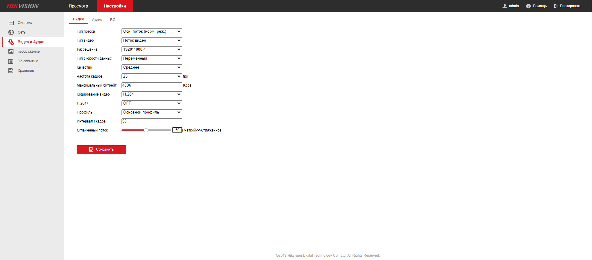

Доброго времени, помогите запустить камеру: включается, в SADP определяется, редактируется, настраивается - без проблем. Не выводит картинку ни в одном режиме, в Хроме при нажатии Quick Time пишет - плагин не поддерживается. В других браузерах не пишет ничего, просто не работает. Может эти плагины разные для разных камер Hikvision? C тем плагином Web components , что у меня установлен - работает без проблем камера DS-2CD2042WD-I.
Были сброшены настройки до завода - может я чего-то недонастраиваю, прошу посмотреть некоторые скрины. Может это проблема не программная а железная - подскажите, как проверить, может есть ссылки на аналогичные ситуации, нашедшие своё решение?

Сбрось до заводских, попробуй посмотреть в ivms. По платформе G0 не уверен по памяти что поддерживали работу в каком либо другом браузере кроме IE.

Большое спасибо вам, в iVMS-4200 всё заработало
