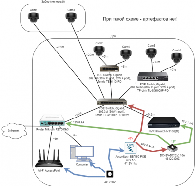

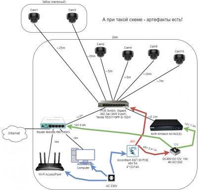

Но особо интересна другая (временная) схема.
Если в тенду-1110 воткнуть каскад POE-PD-свитчей (прямо рядом с тендой, короткими патчкордами) - то артефактов нет нигде:
Особо подчеркну что это POE-PD свитчи - у них нет источника питания, они сами жрут по POE. Т.е. нагрузка на главный свитч в этой схеме выше - но проблемы нет!
Если в тенду воткнуть 6 камер напрямую - то артефактов много:
При этом нельзя сказать что это глюки тенды. У меня имеется 3 POE-свитча питающих - Tenda TEG1110PF-8-102W, Tenda TEG1110P-4-63W, TP-Link TL-SG1006PP. Я пробовал на месте этой тенды1110 и тенду1105, и особо тщательно тплинк (были надежды что тенда глючит) - подключая к ним всего 4 камеры (Cam1,2,4,5). И питание у них было от их родных БП, не только от ИБП. Но артефакты были постоянно, каждые несколько минут.

Опыт 3.
Привёз на дачу из городской квартиры камеру 2CD1343G0. Вместе с БП и патчкордом.
Подключил к микроктику на даче – куча артефактов и потери пингов около 5%.
А в городе – с тем же БП, патчкордом, к точно такому же микротику подключено – потери пингов 0, артефактов не бывает.
Пингование запускаю на микротике…
Попробовал через длинный F/UTP кабель из опыта 2 – сплошные артефакты тоже, и потери пинга около 20%.
Опыт 4.
Привёз в город обжатый кабель F/UTP из опыта 2, разложил его по всей квартире, подключил к нему камеру 2CD1343G0 (и микротик с другого конца), как и ожидалось всё отлично. Потерь пингов 0.
Опыт 5.
Попробовал включить на свитчах режим Extended. Артефакты остались, но потери пингов пропали. Пинговал несколько часов, 15000 пингов и 0 потерь (а было ведь стабильно около 10-20 потерянных пингов из 1000).
Предположил что тут артефакты потому что Extended – это сеть в режиме 10мбит. Включил на камерах макс битрейт 8192. Артефакты вроде ушли… Выключил Extended, вручную на камерах задал 10F скорость сети. Пока вроде артефактов нет…
Причём, после переключения сетевых интерфейсов всех камер на 10мбит – прекратились небольшие (было около 0.1%) потери пингов и по другим маршрутам (которые остались на 100 и 1000 скоростях) в локалке. Видимо какие-то излучения от витой пары к камерам влияли на всё вокруг.
Предварительно ещё реконструировал прокладку кабеля – в ящик (где размещается всё оборудование) ранее все сетевые кабели (к камерам, локалка – 9 кабелей) вводилось через 1 отверстие, разделил кабели поровну на 3 отверстия. Ибо вычитал что при плотном сжатии пучка может оказаться так что чужие витые пары будут слишком близко. Но сам по себе этот факт видимо влияния не оказывал, т.к. проблема была и когда ящика не было и все кабели лежали по отдельности. Навесил ещё больше ферритов по питанию (на оба конца провода – на выходах из БП и на входах в устройства). Смотанные излишки витой пары были в виде колец, перемотал в виде 8 как предписано в ГОСТ.
Нагуглил статьи о том что в случае витой пары с заземление бывает всё не просто. Бывает через заземление лезут очень сильные помехи от трансформаторов неподалёку и т.п. И что с заземлением FTP-кабелей бывает всё не просто… Есть сетевики имеющие негативный опыт развёртывания FTP-кабелей.
Попробовал поискать что-то китайским детектором ЭМИ (BR-9C). На даче в помещении, особенно под крышами, ничего он не видит (S 0.1 µW/cm², E 0 V/M, H 0 µT) – походу железные крыши сильно экранируют от излучений. На участке местами S 0.4-1.7 µW/cm², E 1 V/M, местами (особенно на открытых пространствах не загораживаемых деревьями и домами) доходит до S 8 µW/cm², E 8 V/M. Источником этого насколько понял является ЛЭП 0.4кВ рядом с участком. В городской квартире S 1-2 µW/cm², выше не нашёл.
Получается, мне надо брать самый топовый UTP который бывает - типа Cat.6a, перепрокладывать им всё…
Хотя пока всё более-менее нормально работает в режиме 10Full при ограничении битрейта до 9000.
Но в будущем понимаю надо точно не экономить на кабеле, брать самый лучший, но UTP (не связываться с экранированием).
И/или по возможности вести меньше параллельных линий, использовать POE-PD свитчи поближе к камерам... Но эта идея мне не нравиться т.к. зимой там до -38°, а у свитчей минимальные заявленные температуры около 0.
Или всё же как правильно организовывать экранирование/заземление? Почему у меня все попытки что-то заземлить сразу резко увеличивают помехи в сети?
