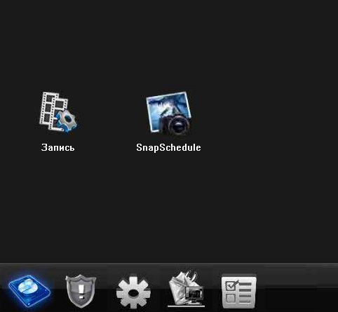

Вышла новая прошивка от платформы 18520 (модули IPG-50HV20PES-S, IPG-50HV20PET-A, IPG-50HV20PET-S, IPG-50HV20PSB-A, IPG-50HV20PSB-S).
Вместо snapshot появился интересный пункт SnapShedule, где можно задать создание снимков по расписанию и отсылку их на email, ftp и запись на носитель. По идее, одна камера теперь может работать в качестве регистратора. Желающие могут качнуть последнюю версию по ссылке из первого поста или отсюда.
К сожалению, вылез неприятный баг, проявляющийся в слёте IP адреса камеры, уже два раза вручную возвращал обратно. Пришлось откатиться.

Sonya писал(а):По идее, одна камера теперь может работать в качестве регистратора.
Ну какой регистратор? Отправка доппотока и скриншотами, почту и носитель пока не проверял, но на фтп скидывает. В принципе можно сделать экономичный бакап отправляя раз в секунду скрин и упаковав это в видеопоток.

2 анваря выложили исправленную прошивку для платформы 18520 от 20171228 (модули IPG-50HV20PES-S, IPG-50HV20PET-A, IPG-50HV20PET-S, IPG-50HV20PSB-A, IPG-50HV20PSB-S).
Опробовал заливку скринов на ftp по расписанию. Действительно работает и даже без флешки, но благодаря крайне кривой реализации ftp клиента в камере, у меня заработало только с Quick ‘n Easy FTP Server. На vsftpd под OpenWRT лить отказалось (логинится и сразу разлогинивается), как и на Small HTTP server (коннектится, создаёт директории, пытается лить картинки, но они не появляются). На ftpdmin тоже только насоздавало каталогов, файлы не появились.
Пока оставил теститься, надеюсь, что слёт сетевых настроек исправили.

На сколько помню, лет 5-6 назад, на простых IP дахуа камерах видео и скриншоты гнались на FTP легко!
Были конечно глючные прошивки, но без всяких флешек, булеты отдавали все, что нужно!
А тут это как долгожданное чудо, но с оговорками!
Тут же пункт появился же не случайно и как-то тестировался наверное, раз вышло все это дело релизом!
Может быть это задумка больше для регистратора, чтобы в связке с ним гнать картинки?
