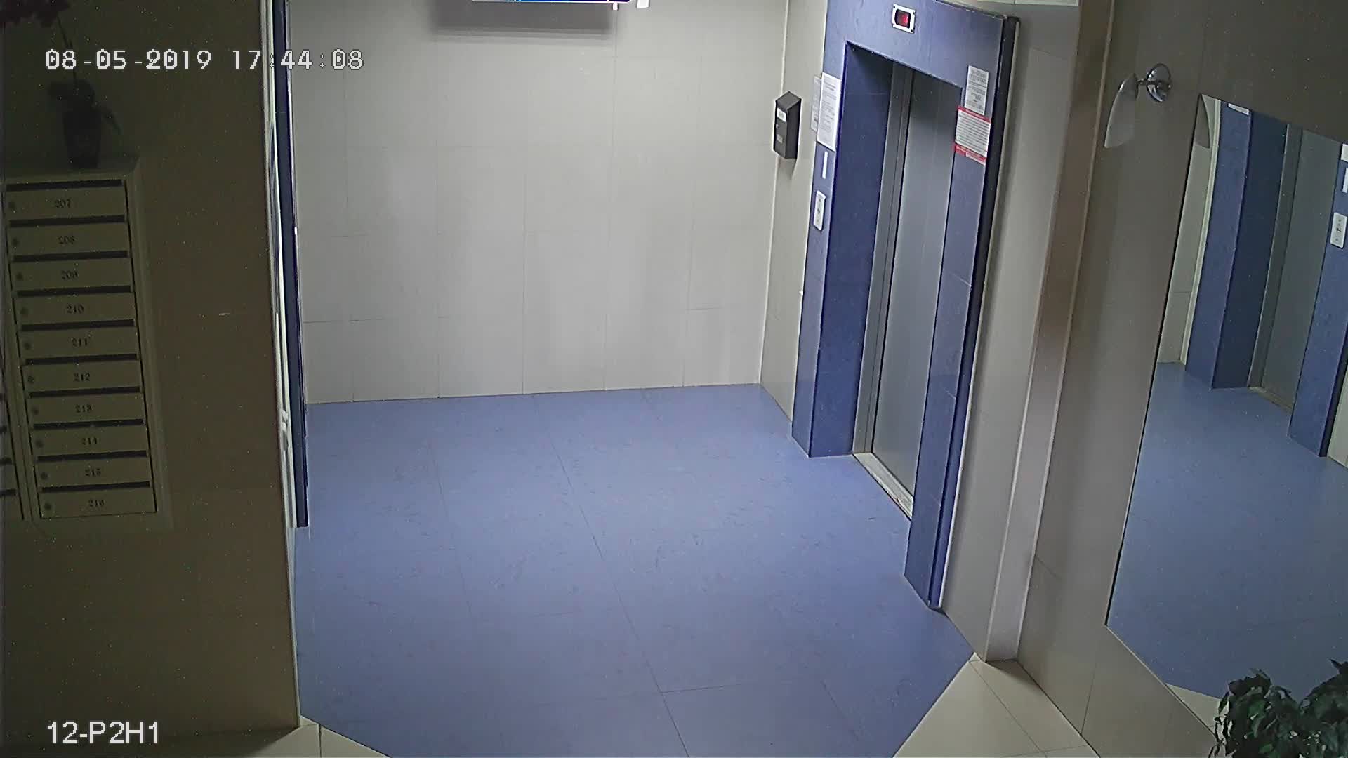

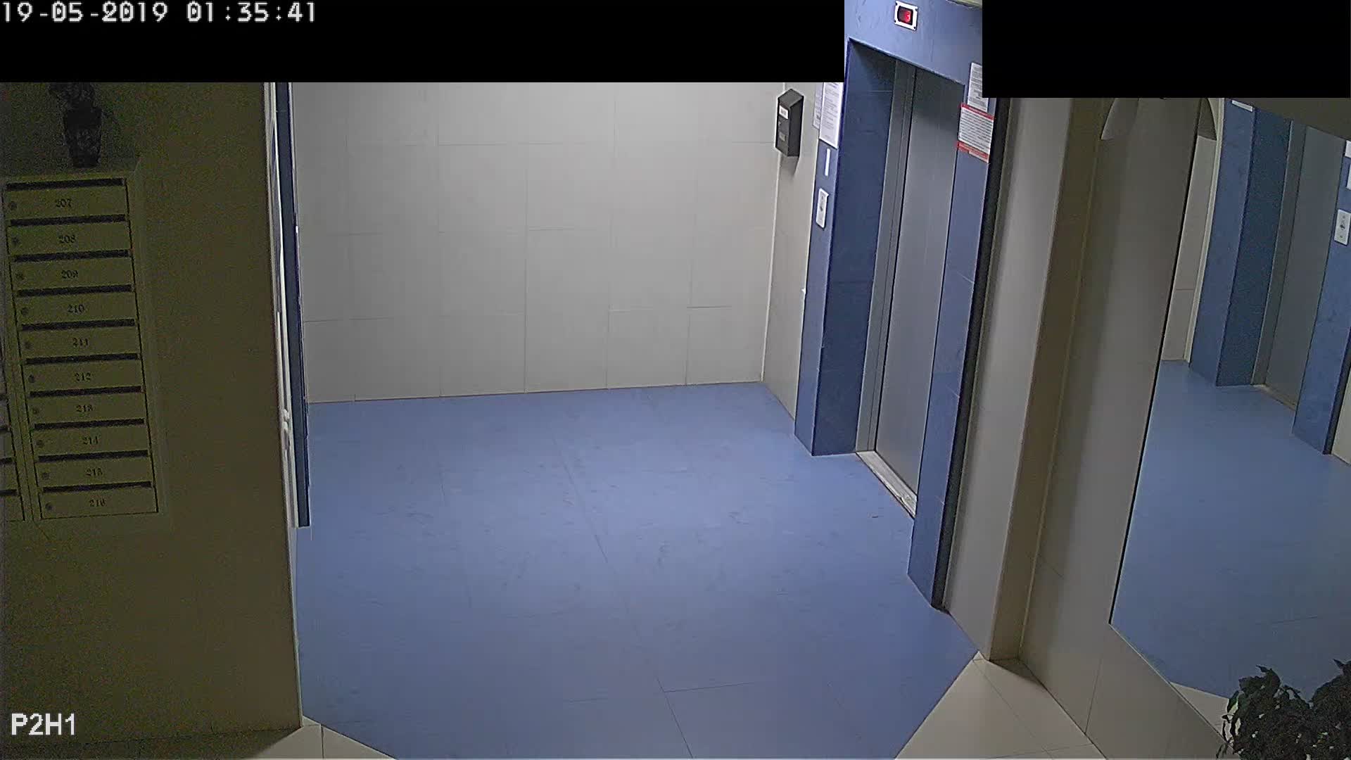

XM530 Онлайн камера новую прошивку не находит, залил как файл.
Картинка изменилась 100%. Стала менее шумная, прямые линии стали почетче. Самое заметное: были "горящие" пиксели в слабо освещенных местах, теперь их нет.
Было:
Стало:
Уменьшили настройки шумодава. На верхней картинке шумодав включено на полную, а "точки" - остатки от его работы.
