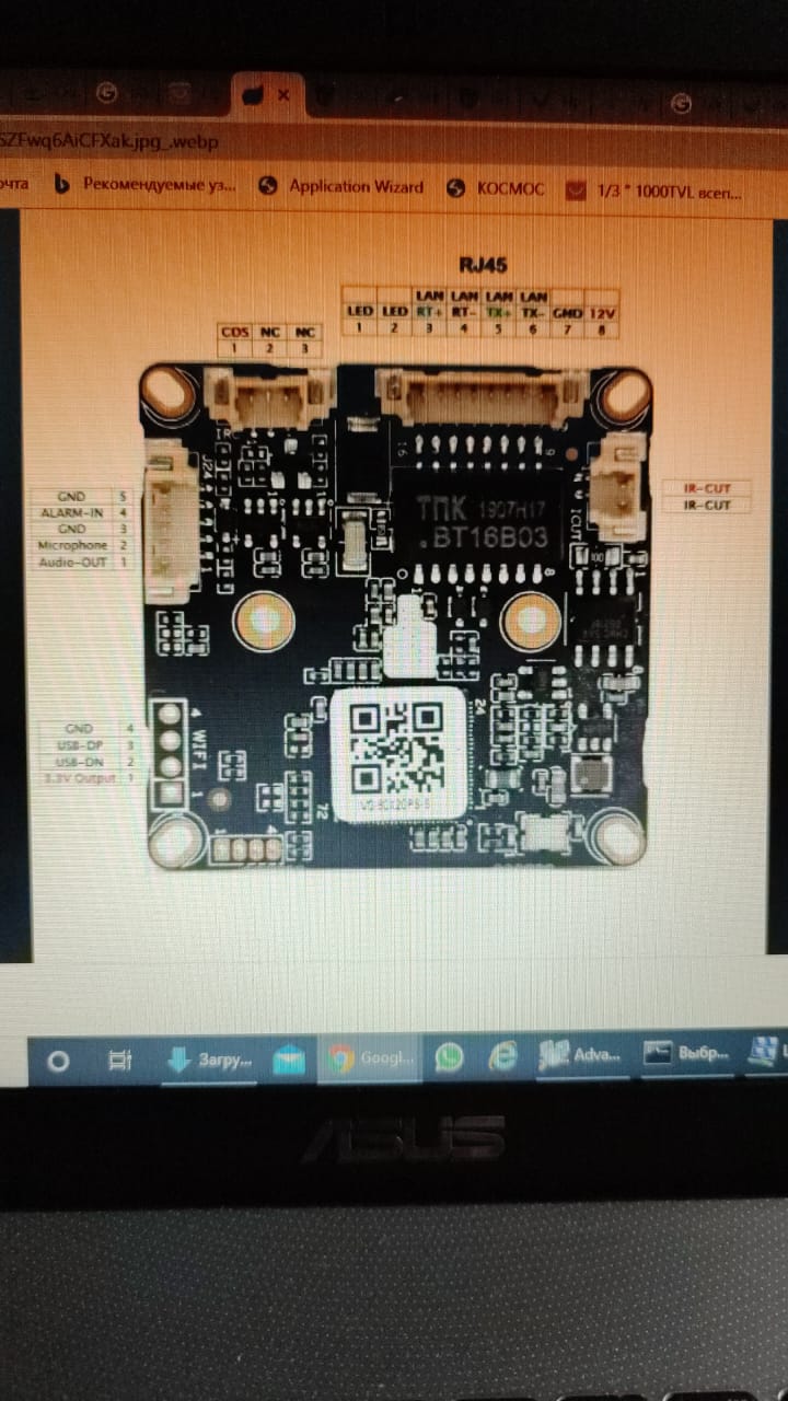

Спасибо за помощь. Даташит не подходит. На плате wifi маркировка blk510-38x38-port-wp v2.01. В общем сам модуль, точно такой же, как в ссылке https://disk.yandex.ru/i/Ow-oHu1TpgKGpw.
Этот файл из архива 23660, с китайского сайта. Прошивку из этого архива я залил во флешку, связь по проводу есть, с cms соединяется, звук есть, изображение не появляется. Может, конечно и железо виновато, но смущает то, что с icsee qr-код читала. Может есть, все таки рабочая прошивка, чтобы убедиться? Я пока попробую те прошивки, которые вы дали.

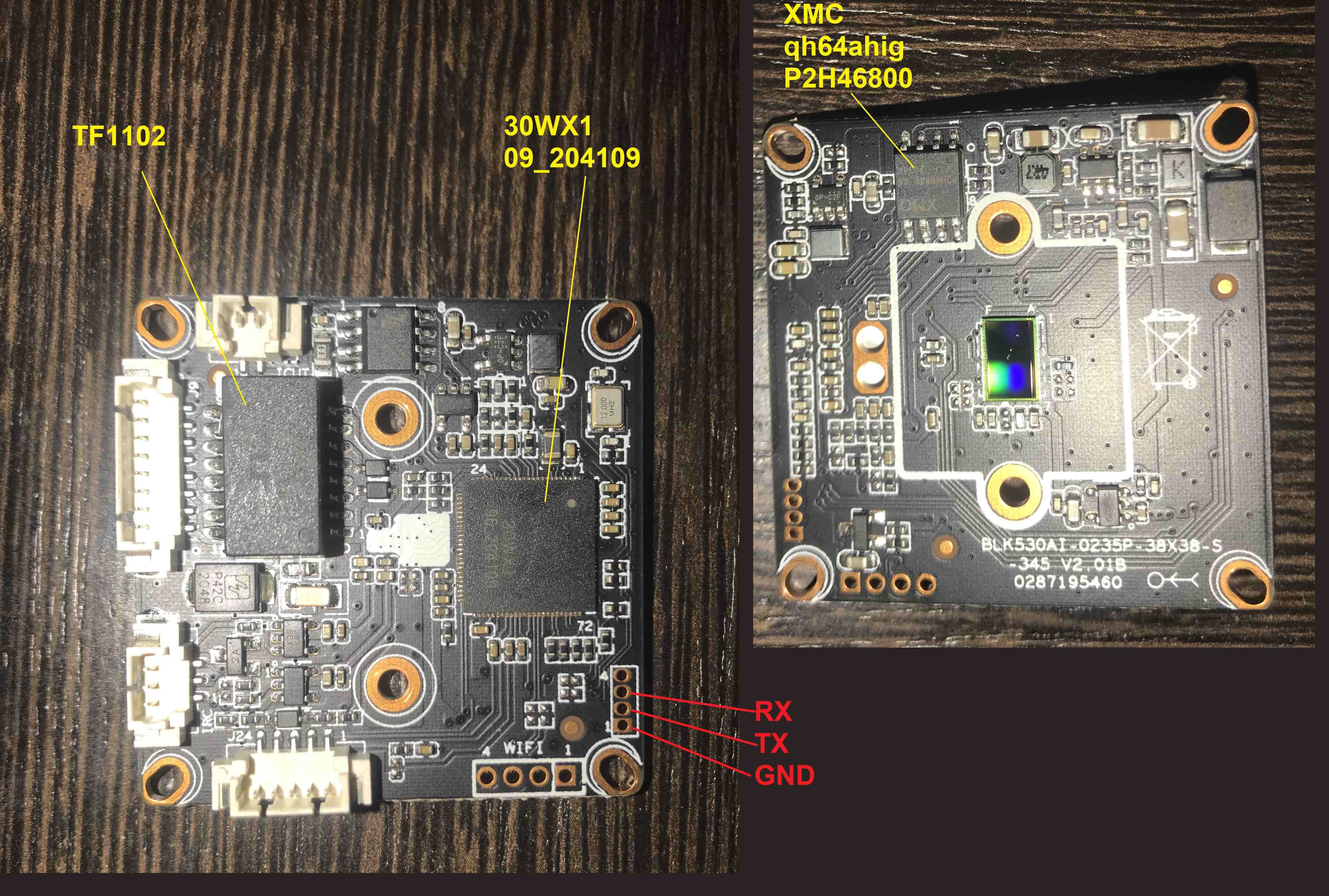

Добрый день. Не подскажите где UART интерфейс у данной платы. Заранее благодарю. blk530ai-0235p-38x38-s v 1

system писал(а):
17 мар 2022, 11:35
Думаю также, как на v1/ См фото

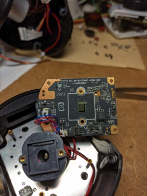

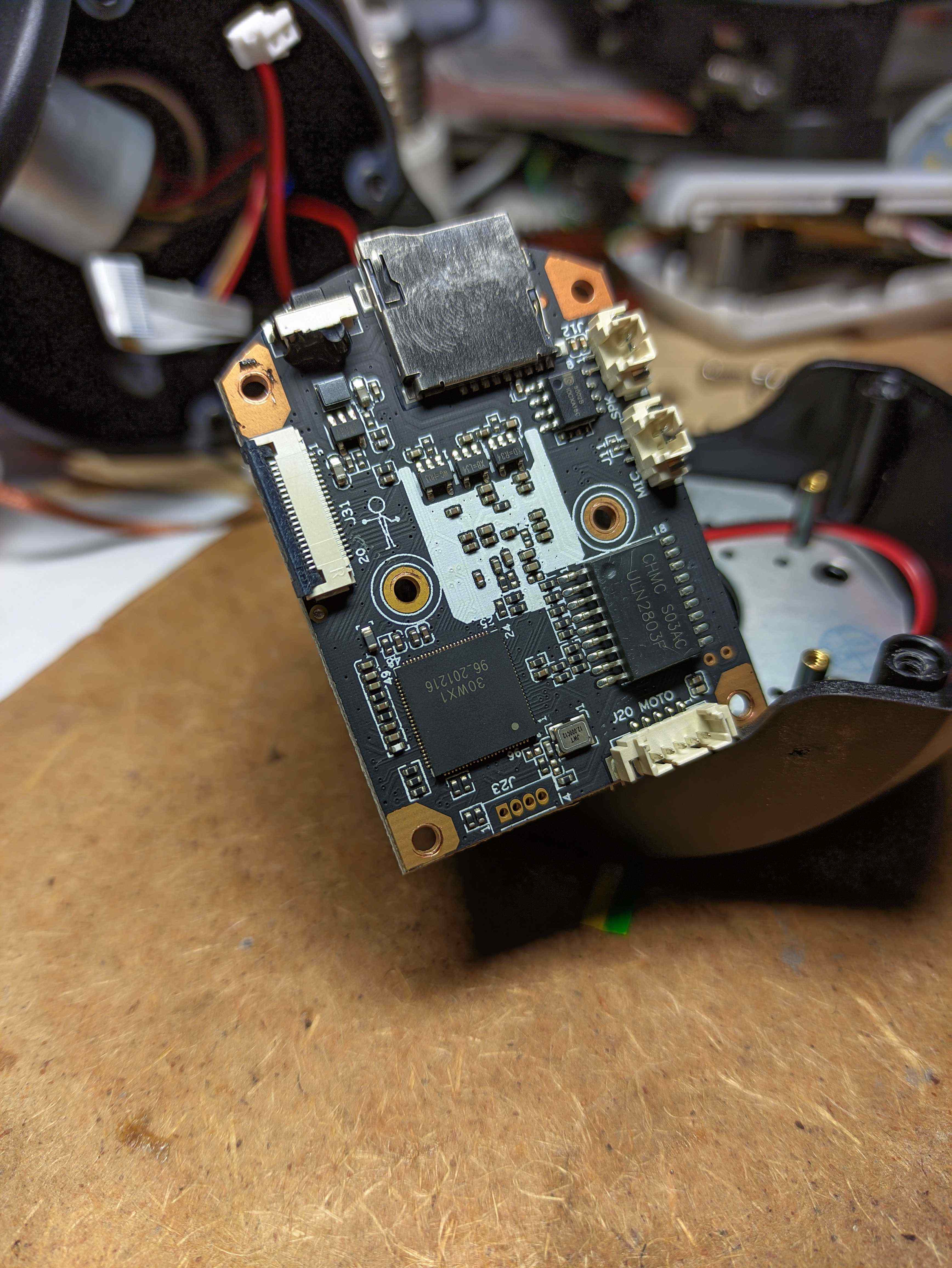

IPC-RB-BLK550AI-M535-ABQ v1.01
Подскажите пожалуйста где можно найти прошивку для этого модуля ? Камера скорее всего неудачно обновилась и теперь при включении моргает подсветкой , щелкает объективом и не работает. Дамп слил , хотел восстановить его , но не могу найти Firmware .

Сообщение oleglevsha » 07 сен 2022, 22:56
показывай дамп
