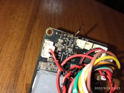

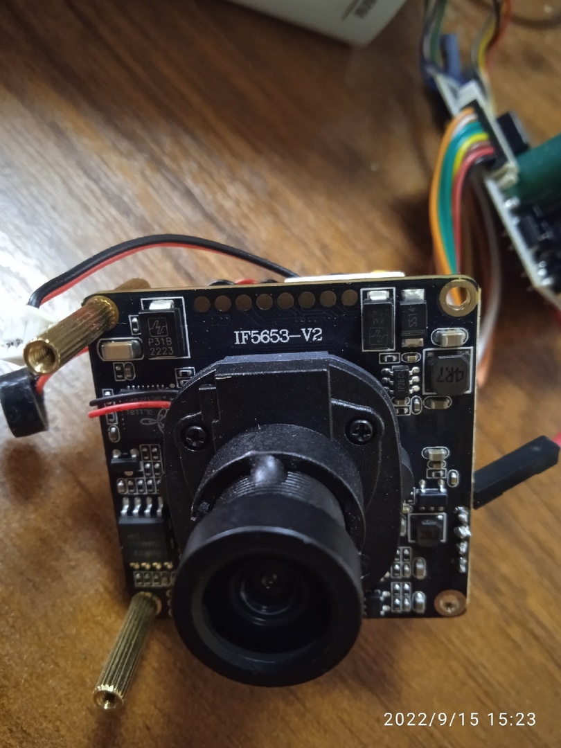

Разобрал я камеру все же. Имеем вот такую маркировку, IF5653-V2. UART вроде и есть, но он ничего не читает. Вразумите меня умный народ пожалуйста. Порты открыты только 80, 554, 8000 и 8600. И как опознать ее вендор и правильно прошивку поискать?

Попытки зацепить UART успехом пока не увенчались. И тук меня тукает шизнутая мысль, маркировка выводов на модуле "3.3v DM DP Gnd". Я совсем дибил или это напоминает не UART, a USB? только 3.3 вольта почему то...

Фото бы выложил в хорошем качестве. Где видно надписи на модуле.

Тупанул, сорри. фото платы. Производителя китайца нашел, выклянчил прошивку у него. После прошивки ничего не изменилось, версия проши как и была, но хоть есть файл *.rom от нее.

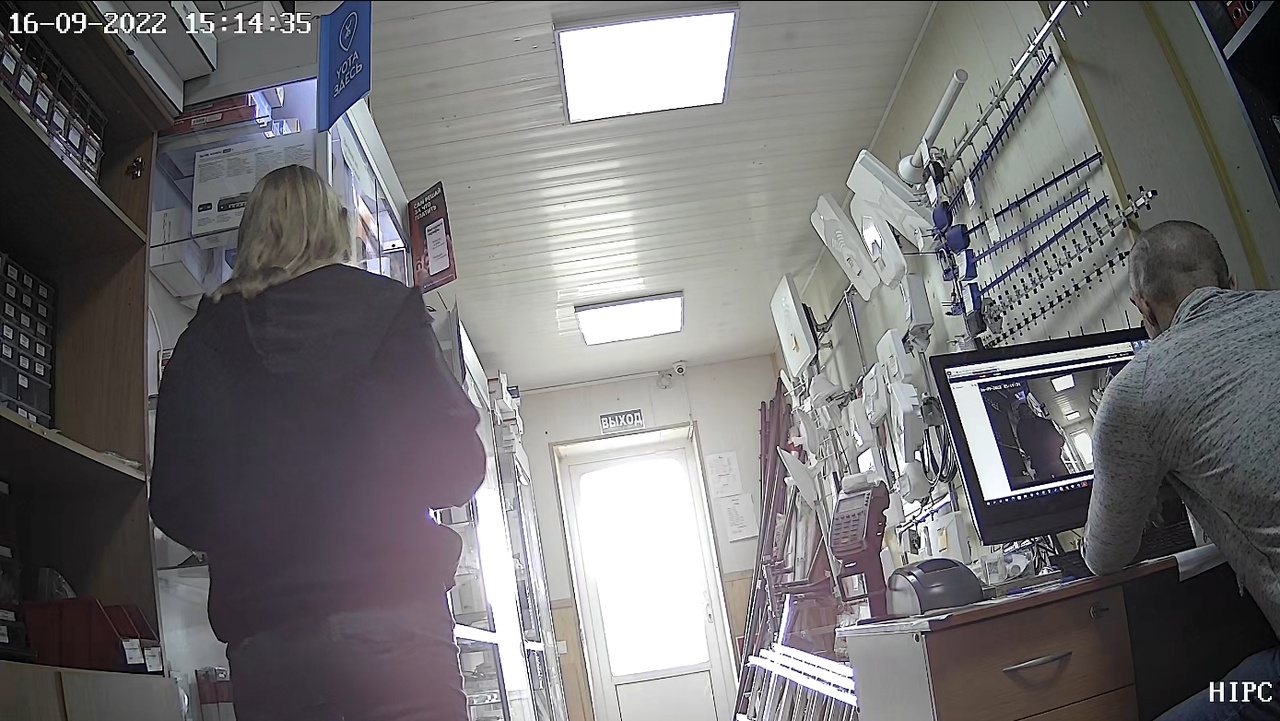

третий файл это то что удалось в ручных настройках выставить. если против солнца вообще жесть. Uniview двушка отлично отрабатывает с этой позиции на авто.
хотелось бы, как минимум, с RGB разобраться и найти настройки цветов в китайце.

Похоже у тебя камера на модуле от Fullhan, IF5653 1/3"GC8053+FH8856.
Полной совместимости с регами XM у этих модулей нет, в веб интерфейсе при настройке через IE будет то чего не будет при настройках через рег ХМ и CMS. у меня была подобная камера РА4 на 1/3"GC5053+FH8852. В IE были настройки детекции человека, но они не работали, работала просто детекция на движение. В реге ХМ их нет, и не будет, так как это модуль не ХМ. Это камеры от пиздоглазых, удивляться тут не чему. У пиздоглазых свои понятия...:)
