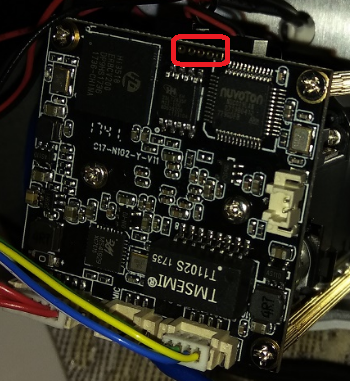

TTL - это имеется ввиду rs232-ttl где ttl уровни сигналов 5в или 3.3в
Предположительно тут наверно есть GND(общий),RX,TX сигналы:
подключаешься к ним c помощью USB-RS232 переходника(на PL2303 например) запускаешь програмку (putty.exe например), скорость 115200, порт который добавляется USB устройством и наблюдаешь текстовую инфу в окне, выделяешь и она копируется в буфер и сюда. Умные люди начинают разбирать чего там писалось.
Ниже отметки как раз микросхема памяти(8 ног у которой) - в которой живет прошивка. Прошивку лучше сохранить, так как если сдохнет можно потом не найти - и просто выкинуть камеру.

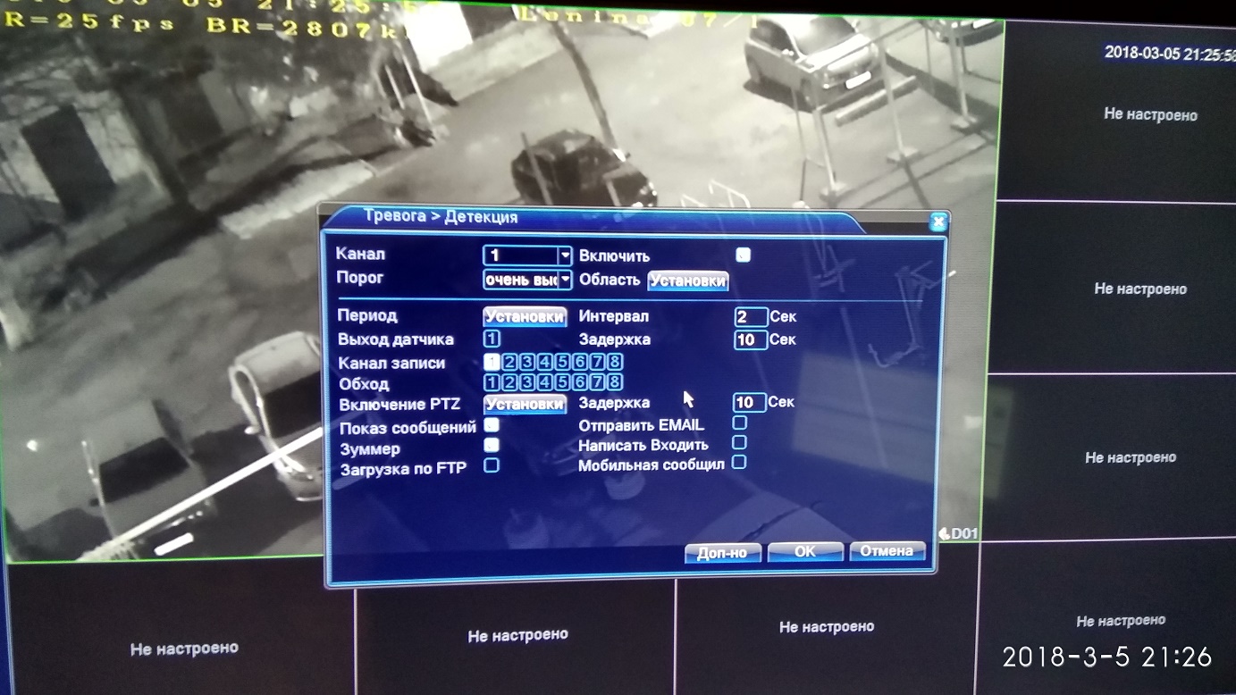

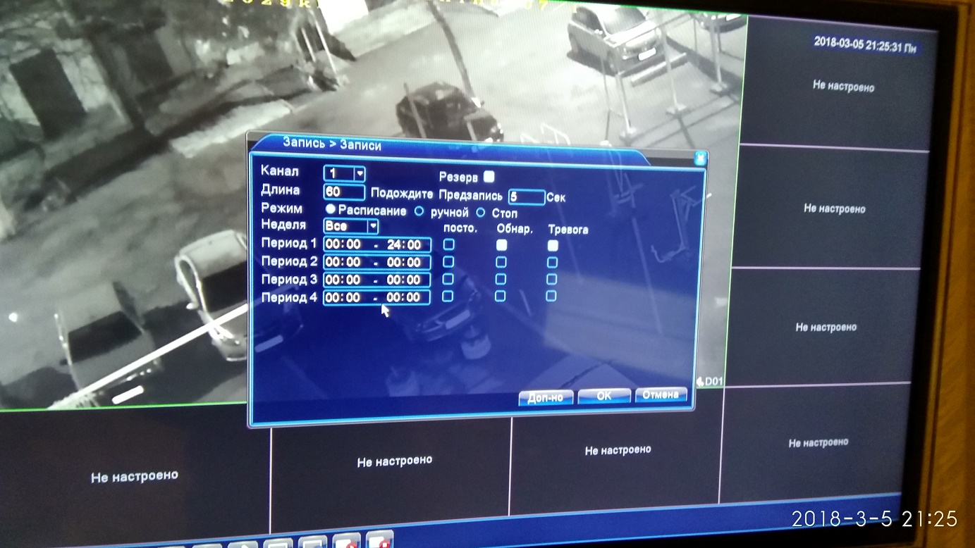

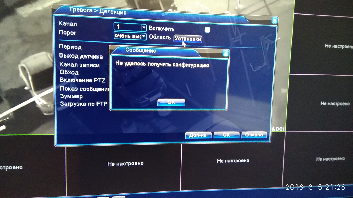

Ещё такой вопрос, не могу настроить запись по движению. На регистраторе в пункте "запись" включаю "обнаружение движения", в пункте "тревога>детекция" тоже включаю.
Единственное, наверно почему не работает, не могу выбрать область участка, выпадает ошибка "не удалось получить конфигурацию".
Фотки приложу для наглядности.
NeiroN
Сообщения: 475
Re: owlcat Hi 3518e + Sony 323 HD 1080 P IP Камера 10X
Сообщение NeiroN » 05 мар 2018, 22:07
Функция зписи по движению доступна только на камерах протокола NETIP(камеры XM). Хоть и в ONVIF тоже есть оповещения(движения), но регистратор с ними не работает. А возможно камера их не отправляет.
