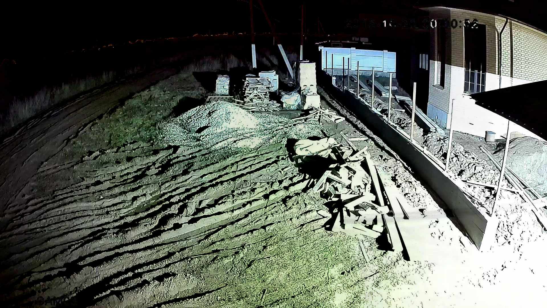

Ну вот так, толку от этого света нет, а цветность искажает. См. пример.
Летом не будет!!!! И не будет по тем же самым причинам, про которые ты сам же писал
А про избыточность имеющегося освещения не думал, даю пример как это было до снега.

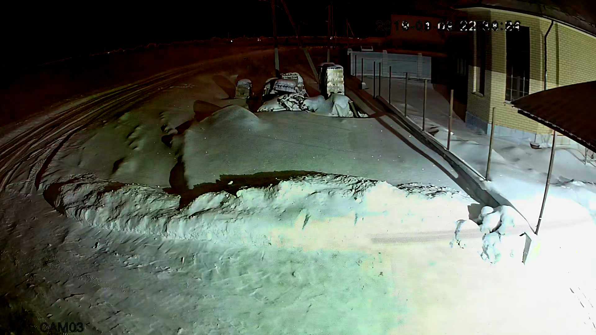

Tюрин BB писал(а):Ты можешь привести "летний vs зимний" пример, но с одинаковыми углами и с одним и тем же освещением?!
Так привел же, стройка, в предыдущем сообщении до снега, до этого давал зимний вариант.
Вот зимний вариант "фиолетового"
А ничего что там мало того что фокусное разное, так еще и количество фонарей и их расположение, тоже разное?
Ну так вот и сравнивай с тем как у тебя было летом против того как стало зимой и стем какая зелень будет (см. мою картинку с убранным фиолетовым) если ты оставишь камеру в цвете, но при этом отключишь в ней ИК подстветку вот тут!!!

На части камер подсветка вообще отключена и картинка с них никак не отличается от остальных, если присутствует дополнительное освещение. А фиолетовый цвет дает не сама подсветка, она красная, а фиолетовый экран от корпуса К8, который фиолетового цвета. Т.е. едва заметному человеческому глазу ИК фонарю в камере достаточно силы, чтобы осветить на расстоянии 10 метров, матрица это видит.
