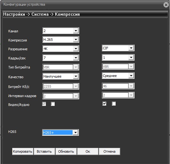

На счет цены согласен полностью, но как я уже говорил ранее (примерно год назад) - 4K будет обыденностью и стоимость будет снижаться при появлении спроса и сейчас 2Мп камеры уже полностью заместили 1Мп по цене, а стоимость 5Мп уже на уровне 2Мп. Камера стоит на реальном объекте, проходит реальные тесты. Длина кабеля составляет 85 метров используется коаксиал. Остальные ответы на скринах. Запись установлена на постояннку по 15 минут каждый файл. Размеры указаны настройки тоже. Ночное изображение достойное.

Ну вот, 7к/с это близко не 25к/с. В среднем 350Мб в час, а сколько будет при 25кс? Больше гига против 100-150Мб у 2мп.
Стоимость конечно будет снижаться при хорошем спросе, но в цена/качество существует нелинейное уравнение, где присутствует расчет стоимости процессоров, способных обработать большие потоки. Сомневаюсь, что в ближайшие пару лет производители смогут предоставить хотя бы 8 канальники 25к/с на 4К за какие то вменяемые деньги.
На счет уменьшения кадров можно конечно сказать, что мол и так хорошо, буковки на статичной картинке хорошо видны, но на деле, человек покупающий дорогую качественную систему не хочет смотреть на ней слайдшоу.

Сомневаться точно не стоит
через пару лет, возможно, будем иметь дело уже с другими цифрами. 7к/с это скорость записи, которую может позволить тестируемый регистратор. Реалтайм 15к/с при просмотре. Ну и не стоит забывать о форматах H.265X и H.265XX созданных специально для такого разрешения. Представленный регистратор такого формата пока не имеет.

H265+ у ХМ это и есть Н265Х, по крайней мере именно на этом протоколе у меня камеры пишут 60-100Мб в час.AlienP666 писал(а):Ну и не стоит забывать о форматах H.265X и H.265XX созданных специально для такого разрешения. Представленный регистратор такого формата пока не имеет.
