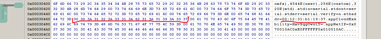

Удалось восстановить камеру методом установки дампа с аналогичной, но ни как не могу изменить MAC-адрес (адрес донора - 00:12:31:b1:19:37).
Меняю, заливаю, считываю и вижу что записан новый, но стоит подать питание на камеру как MAC-адрес восстанавливается. Значит где-то он прописан не явно и этот не явный адрес не могу найти.
Может кто подскажет.
Пробовал по-всякому.
Удалось починить.

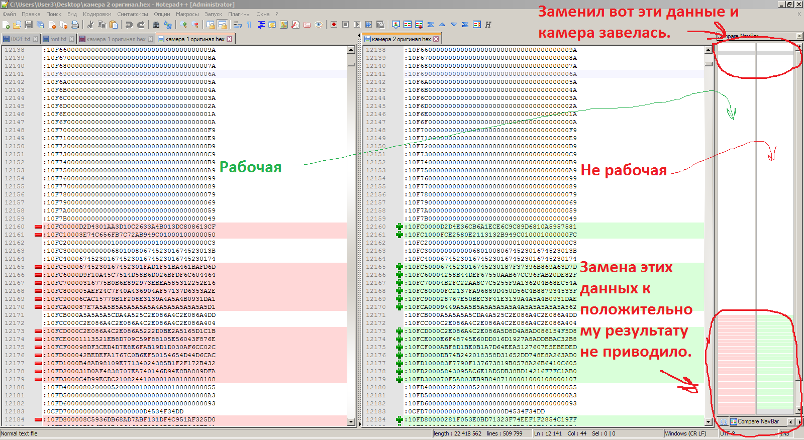

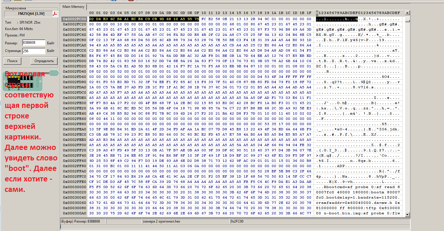

Решение... писал(а):По всей видимости зашифрованные данные не пострадали при неудачном обновлении.
Хорошо сделал Backup после неудачного обновления.
Сравнил с Backupом нормально работающей камеры и поблочной копировал данные с не рабочей в рабочую прошивку, с последующей записью в неработающую камеру (копирование с рабочей в нерабочую к положительному результату не проводило).
Сразу отрублю. У меня цель починить, а не разбираться что это за данные. Но приведу картинку этого блока в окне программатора (там читается лучше).
Смысл поста следующий - делайте Backup даже дохлого устройства.

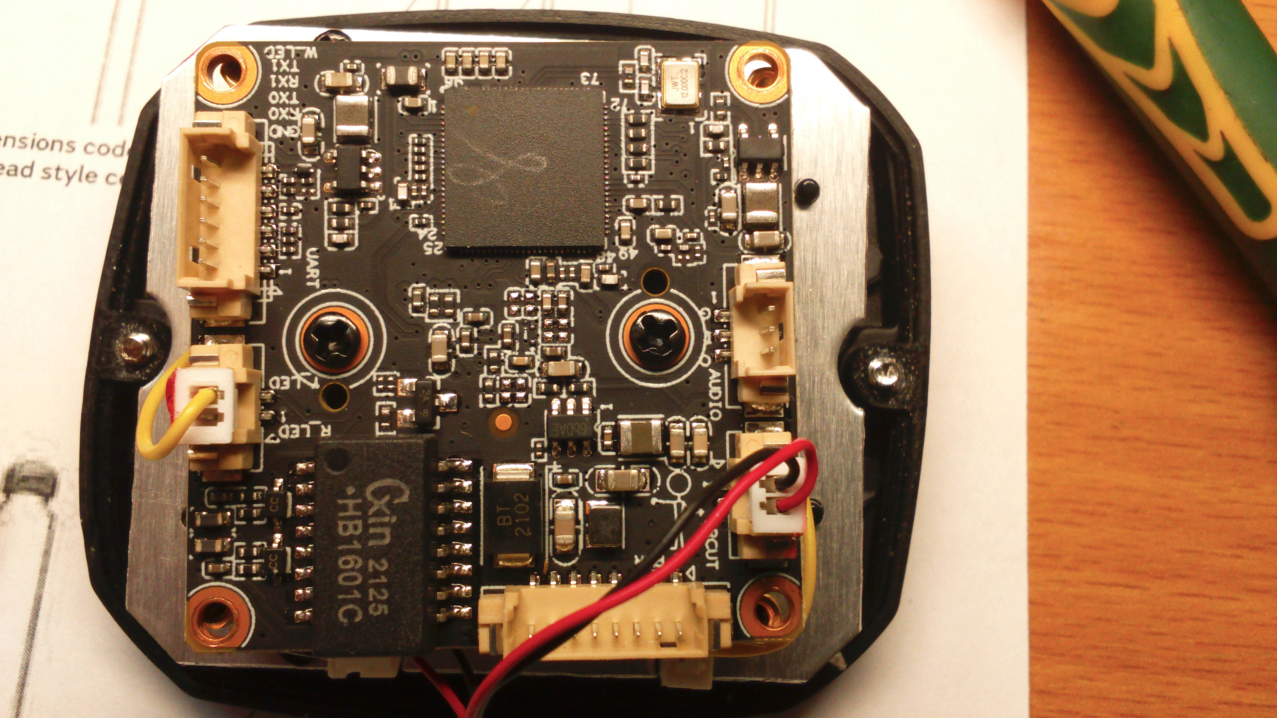

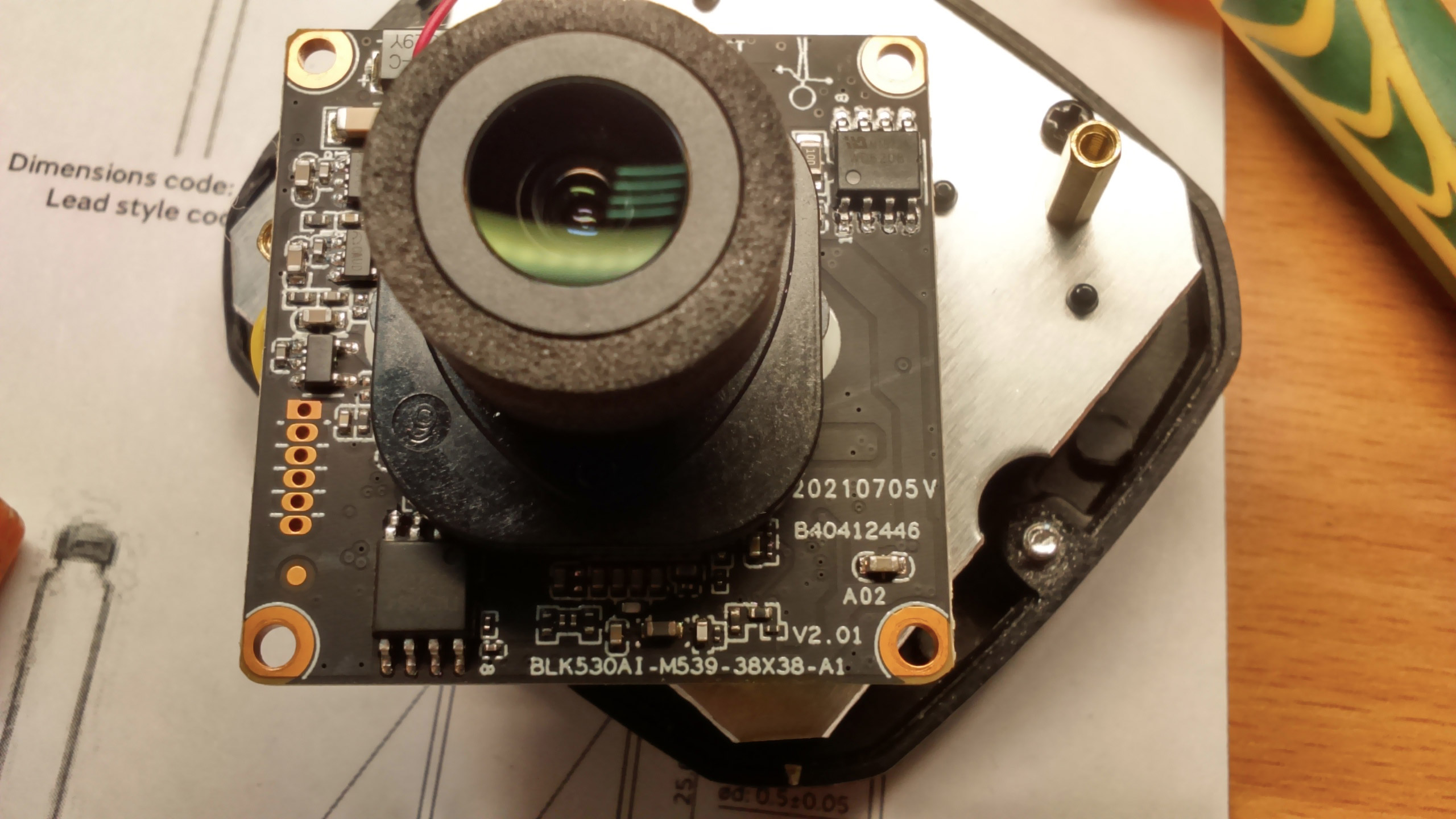

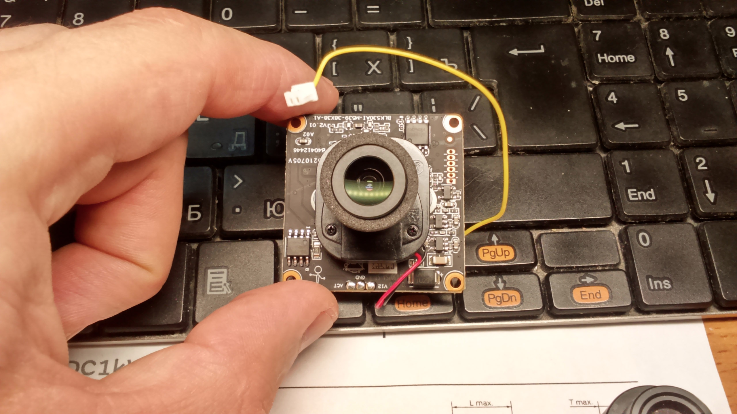

Не даёт больше редактировать пост выше.
Прикреплю фото модуля тут.
