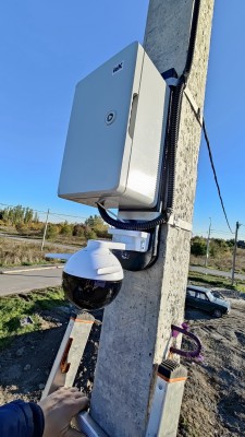

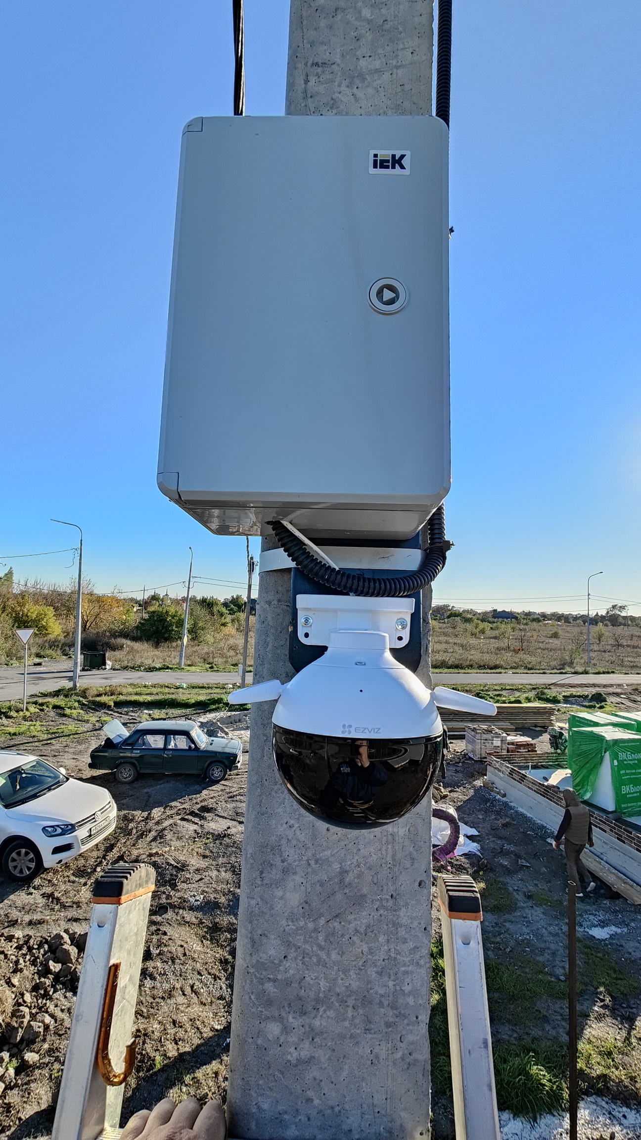

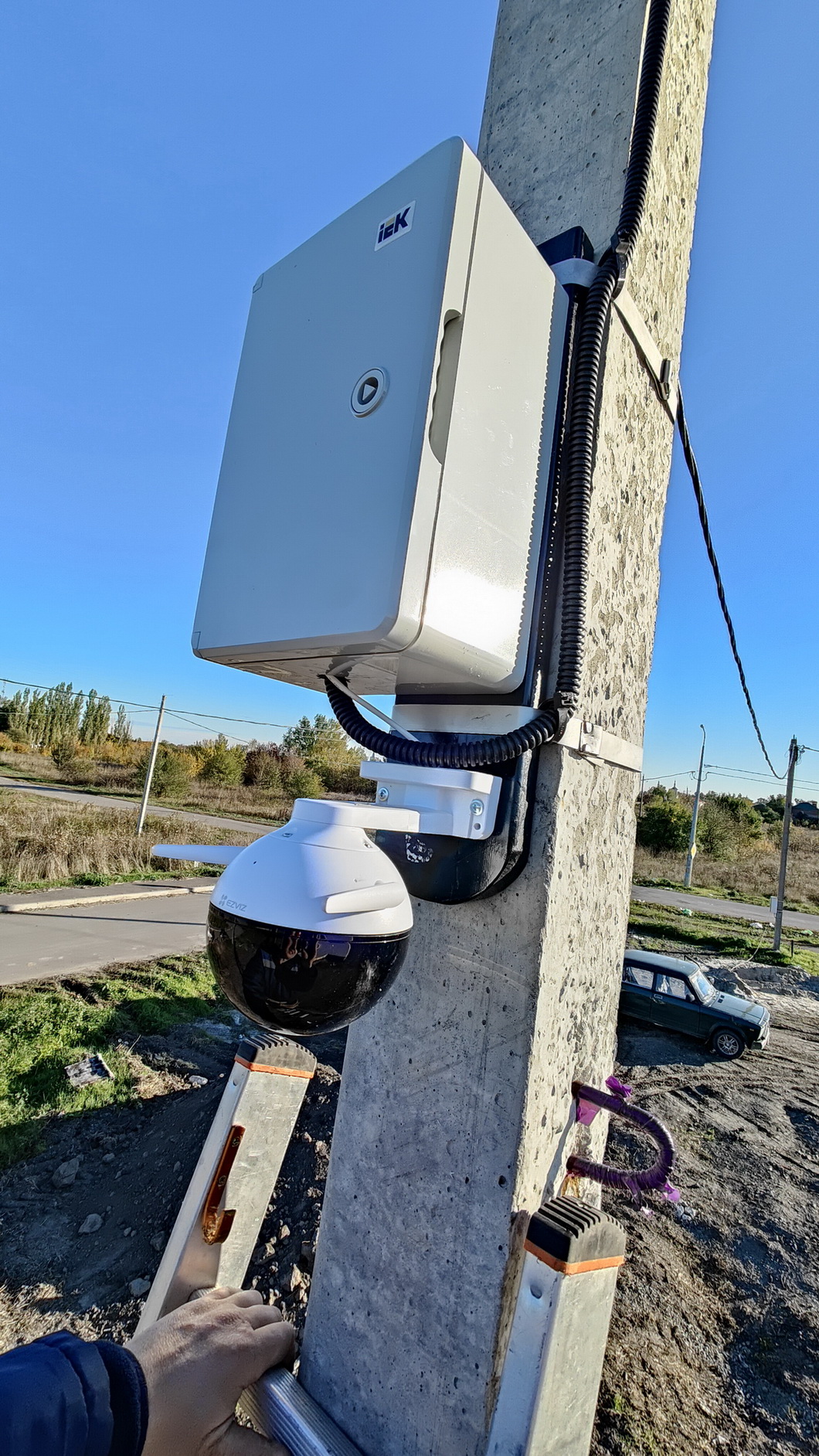

Друг мой, застройщик или частное лицо, строя дом преследует одну цель, просто смотреть как происходит стройка, какая нафиг полная система, второй ящик - ты о чём? :%) Всунул в ящик Кинетик4G c модемом, поставил рядом камеру с картой памяти - всё! Этого более чем достаточно для мониторинга. Иногда конечно ставим и реги, если заказчику нужно смотреть чуть больше архива по времени- но это бывает редковато
Ясно. Ну вот это другой разговор! Если заказчиков устраивает такой вариант, то я не против. В нашем регионе ситуация прямо противоположная и связана с популярностью аренды бытовок и вагончиков, которые обычно арендуются на протяжении всего сезона, т.е. не только на время возведения фундамента, поэтому типовые решения по СВН в самый раз.
Нередко в последние годы к бытовкам подводят и оптику, иногда выводят видео через общественные точки доступа от Ростелекома, коих наставили, как елок в лесу, а 4G на строящихся объектах стал редкостью, даже на начальном этапе
