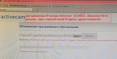

прежде всего РЕСПЕКТ производителю - быстро прислали (в течении суток ) бинарник объёмом 14 мб . напомню что слитая мной из SPI Flash 16мб . ради эксперемента отпаял SPI Flash и прошил на программаторе . в итоге кирпич на 60 мА . вернул через программатор старый бинарник . стал прошивать c помощью IE через WEB-interface с отключенным выходом в интернет , иначе не получалось - вылезала ошибка , пардон не запомнил на что ругалась .
прошились обе камеры но со странностями см. верхнее фото . одна с красным цветом в зоне IP адреса , другая с обычным . но не суть .
в итоге - версия ПО - 4.0309.22_DS не изменилась . однако в журнале WEB-interface , стали появлятся свежие записи событий - входов в interface камеры. до обновления ПО , моих "записей событий " там точно не было ! были лишь чьи то старые - за 2023 год .
видео с камеры в аналоге ( BNC ) , перестало пропадать на DWR . однако в окне IP камеры на DWR и по внутренней сетке через LAN (программу iVMS-4200 Lite ) , всё равно кратковременно отваливается через 5...10 минут работы с баннером ошибка кода HCNetSDK.dll[91] . скрин прилогаю . код ошибки пока не гуглил .
