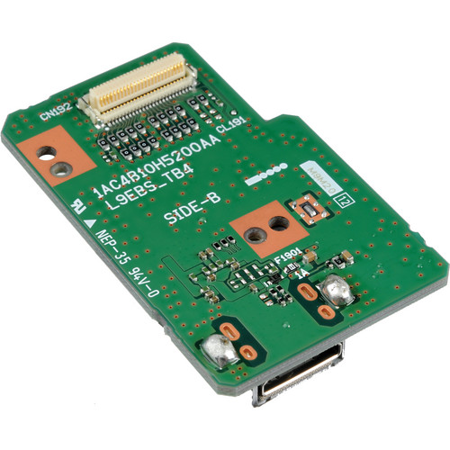

Ip камера Sanyo mch5600p
Kitano
Сообщения: 313
Зарегистрирован: 06 ноя 2012, 09:47
Re: Ip камера Sanyo mch5600p
Сообщение Kitano » 13 фев 2014, 12:17
не такие уж и большие бабки:) Вот Аксисы дорого стоят..
Olestas
Сообщения: 1107
Зарегистрирован: 14 апр 2011, 16:32
Откуда: Рига
Re: Ip камера Sanyo mch5600p
Сообщение Olestas » 17 фев 2014, 14:11
Не открывается...
Kitano
Сообщения: 313
Зарегистрирован: 06 ноя 2012, 09:47
Re: Ip камера Sanyo mch5600p
Сообщение Kitano » 17 фев 2014, 14:31
Да я уже выключил ее, клиента ищу на эту камеру))
Сообщения: 13889
Re: Ip камера Sanyo mch5600p
Сообщение kROOT » 17 фев 2014, 20:36
надо заманивать клиента живой картинкой ))
Kitano
Сообщения: 313
Зарегистрирован: 06 ноя 2012, 09:47
Re: Ip камера Sanyo mch5600p
Сообщение Kitano » 17 фев 2014, 21:04
kROOT писал(а):надо заманивать клиента живой картинкой ))
На ютуб видео закачал:) Да и лень вешать обратно)
Kitano
Сообщения: 313
Зарегистрирован: 06 ноя 2012, 09:47
Re: Ip камера Sanyo mch5600p
Сообщение Kitano » 18 фев 2014, 14:12
Найти бы интерфейсный разъем к ней или хотя бы схему, не у кого нету??? все конторы обзвонил, нигде нету...
ALEX_SE
Сообщения: 4259
Откуда: Энгельс
Re: Ip камера Sanyo mch5600p
Сообщение ALEX_SE » 18 фев 2014, 14:20
Kitano
Сообщения: 313
Зарегистрирован: 06 ноя 2012, 09:47
Re: Ip камера Sanyo mch5600p
Сообщение Kitano » 18 фев 2014, 14:46
ALEX_SE писал(а):оно?
Это я видел. Мне нужна схема самой платы, какие контакты с разъему куда идут.
ALEX_SE
Сообщения: 4259
Откуда: Энгельс
Re: Ip камера Sanyo mch5600p
Сообщение ALEX_SE » 18 фев 2014, 14:52
так есть же там. На странице 8. И это не разъем а клеммник.
Kitano
Сообщения: 313
Зарегистрирован: 06 ноя 2012, 09:47
Re: Ip камера Sanyo mch5600p
Сообщение Kitano » 18 фев 2014, 16:45
ALEX_SE писал(а):так есть же там. На странице 8. И это не разъем а клеммник.
на 8 страницы просто как устройства включаются в этот клемник. А нужна схема этого клемника, как он подключается на основную плату камеры. к каким контактам разъема (разъема который будет втыкать в основную плату камеры) этого клемника подключается пульт, и какие контакты в разъеме под клемник нужно замыкать что бы поставить нужный протокол и скорость.
Сегодня как то вышел на завод изготовитель комплектующих Sanyo, написал им и они даже ответили, и более того клемник есть и будет стоить 84 евро, интересно сколько доставка выйдет.
ALEX_SE
Сообщения: 4259
Откуда: Энгельс
Re: Ip камера Sanyo mch5600p
Сообщение ALEX_SE » 18 фев 2014, 17:46
Ну так там же все написано??? И разъемы и переключатели.
Или я Вас не понимаю :)
Kitano
Сообщения: 313
Зарегистрирован: 06 ноя 2012, 09:47
Re: Ip камера Sanyo mch5600p
Сообщение Kitano » 18 фев 2014, 17:56
разъем с обратной стороны, на картинке сверху, похож на такой
