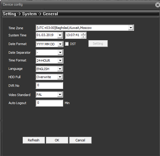

Да пока писал прошлое сообщение, самому пришла мысль настроить синхронизацию времени. Но что-то я там ее не нашел. Единственное упоминание о NTP это в Net Service, но там никаких настроек сделать нельзя, нажимаешь - пишет Config saved to device successful и все.kROOT писал(а):Ставьте синхронизацию раз в час по NTP, а еще регистраторы некоторые умеют поправлять время на камерах.

В сетевых службах есть.

Стараюсь у IP-камер убирать все надписи из кадра, а время на кадр накладывается из регистратора. Тогда все камеры синхронны на все случаи жизни.raka_supers писал(а):Добрый день. Подскажите в чем проблема - в прошивке или в железе? Есть регик и 7 камер, 5 одной фирмы, 2 другой (все китай). Так вот у тех, которых 5 время спешит ориентировочно секунд на 20-30 в день. Т.е. за месяц набегает около 15 минут. Когда заходишь на веб морду, то камера видимо подтягивает время с компа.

Re: Бысто Идет время, в чем проблема??
Спасибо, понял как, нужно было дважды клацнуть по надписи.kROOT писал(а):В сетевых службах есть.
Хороший вариант, так наверно и сделаю.Рустам писал(а):Стараюсь у IP-камер убирать все надписи из кадра, а время на кадр накладывается из регистратора. Тогда все камеры синхронны на все случаи жизни.raka_supers писал(а):Добрый день. Подскажите в чем проблема - в прошивке или в железе? Есть регик и 7 камер, 5 одной фирмы, 2 другой (все китай). Так вот у тех, которых 5 время спешит ориентировочно секунд на 20-30 в день. Т.е. за месяц набегает около 15 минут. Когда заходишь на веб морду, то камера видимо подтягивает время с компа.
