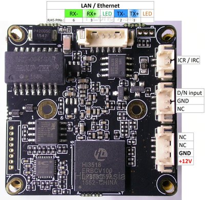

Мне тоже нужно перепрошить камеру. Плата установлена hi3518 как на фото снизу. Не могу определить где Rx, Tx и GND. Подскажите, пожалуйста.iron писал(а):Пытался перепрошить матрицу blk18e-0012 по этому мануалу http://felipe.astroza.cl/hacking-hi3518 ... ip-camera/ , подключился по юарту через пати, жму ctrl+c но загрузка не останавливается, провода tx и rx контачат нормально.
Сама камера в сети не видна, подозрение что что-то с прошивкой.

Re: hi3518e нужна помощь по перепрошивке IP камеры.
В верхнем правом углу они, три дырки, у крепёжной дыры - земля.
