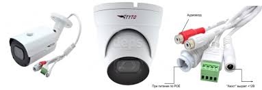

Типа такой разъём на камере:
И к нему нужен такой ответный разъём:

У вас кинэтик херо это роутер который раздает интернет вашему в.регистратору, придет заказанный poe свитч в него втыкаете камеры, это по сути обычный сетевой свитч с возможностью питания подключенных устройств и одновременно передачей данных. Также у него есть порты аплинк (в том что я вам ссылку дал их 2штуки они подписаны), они как раз и нужны для соединения с видеорегистратором и роутером, на них не подается питание, в один из них подключаете провод от вашего кинэтика, а во второй видеорег, в этом случае если сдохнет кинэтик видеорег будет видеть камеры т.к. висит на одном с ними устройстве и продолжит записывать). Запитывае е poe свитч по той же схеме что у вас была ранее. Poe свитч передает на камеры то напряжение что вы на него подадите т.е. 12в. Этого достаточно чтобы ваша система заработала. На стороне камер можете либо использовать делитель типа такого (вам нужен будет только сплиттер - с папами на концах, инжектор с мамами не понадобится), либо как я говорил обжать 4 провода в rj45 (1,2,3,6), остальные 4 провода в джек питания с клемной колодкой как на картинке выше (провода соединяете так, 4,5 - плюс, 7,8 минус, это на poe свитче написано), я использую последний вариант т.к. он более компактный, в распредкоробку удобнее укладывать.
