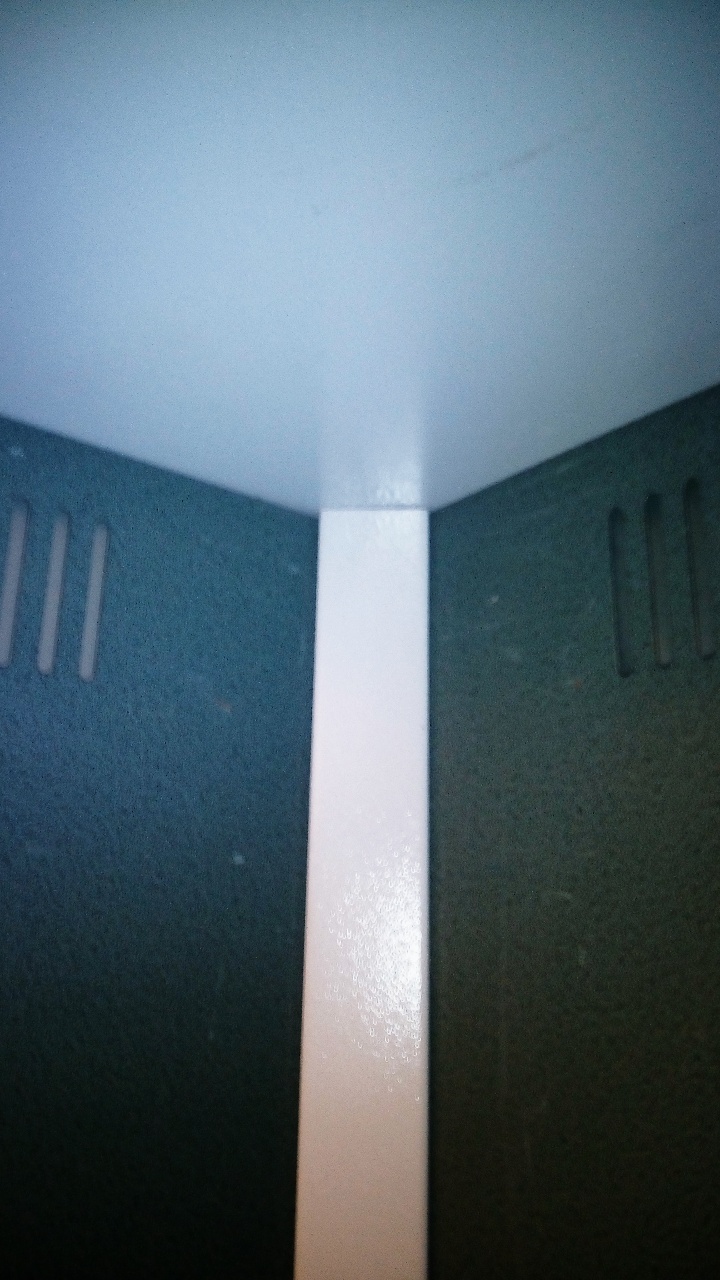

Видел и такую, но у неё размеры афигеть, 20см сторона, объектив также открытый и не порегулируешь, плюс если в углу какая нибудь планка, уже не поставить. Вот как у меня в лифте например.

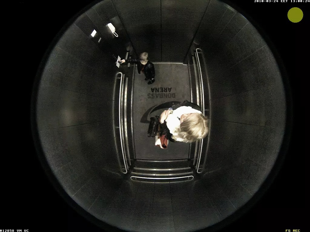

Вот кстати в Гёте нашёл картинку, как показывает фишай в потолке.

Не сказать что информативное фото, лица, роста не определить, если человек в потолок не будет смотреть. Обычную камеру 2мп с 2.8мм объективом в угол и она охватывает практически весь лифт, под собой только мертвая зона.

Согласен, но видно 90% стен и 100% пола, для идентификации будет камера на входе в подъезд.
