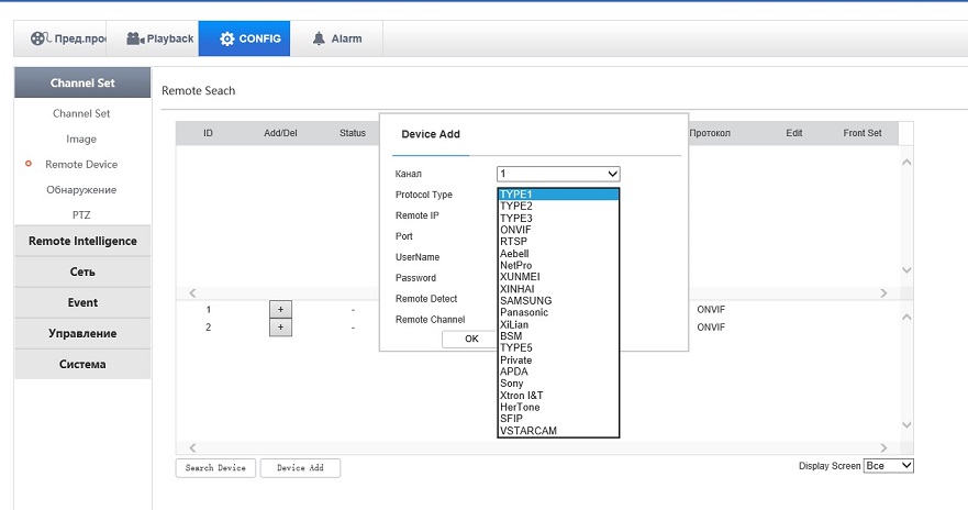

Тогда какие IP камеры способен видеть этот рег?

Есть ли в природе гибридные всеядные регистраторы с поддержкой максимум существующих протоколов?

Mozzart писал(а):Есть ли в природе гибридные всеядные регистраторы с поддержкой максимум существующих протоколов?
Videopark - 18 или 20 протоколов, только вот NETIP у них нет.

Почему же кнопка сеть не активна в моём реге? Ведь сеть-то он видит? :cry:

Фото можно этого счастья Videopark с профилем протоколов?!

Может XUNMEI это ХМ и NETIP?

kROOT писал(а):Может XUNMEI это ХМ и NETIP?
У XUNMEI порт 80, почти у всех порт 80 кроме:
TYPE 1. 8000 - протокол этого регистратора
TYPE 2. 37777 - Dahua
TYPE 3. 5000
Aebell - 8091
NetPro - 3001
