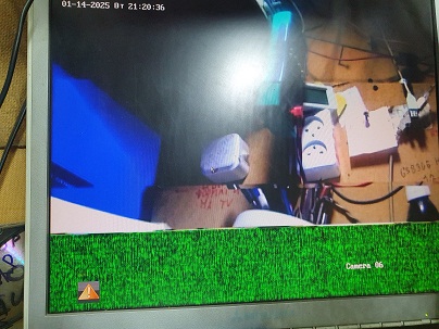

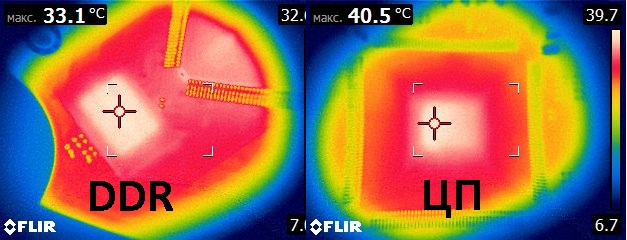

как скажите GenaSPB - теперь называю только DVR . но походу ему наплевать как его обзывают и как подключают и что у него в системном журнале . как пропадала картинка на DVR , так и пропадает после сброса кнопкой . журнал девственно чист . и ещё одна "ошибка " допущеная мной . судя по неизменному току потребления в момент отвала картинки , камера не ребутится .
припомнив что до обновления пару раз словил некий "глюк ИЗО" по аналогу DVR ( BNC) , задумался в сторону DDR2 - довольно похоже на проблемы с оперативной памятью . однако рабочая температура и отсутствие реакции на внешний нагрев , меня пока удерживает от "катания шаров" . "глюк ИЗО" и температуру прилогаю .
