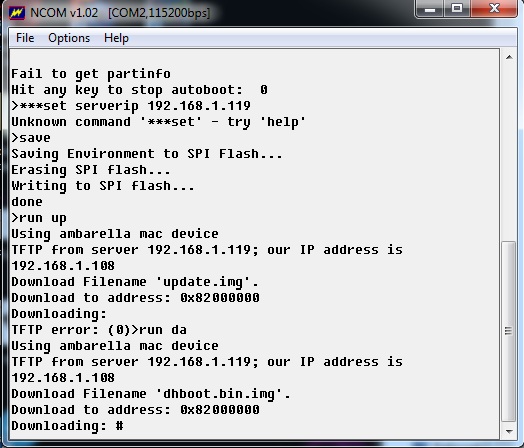

Все так и делаю загрузчик не прошивается зависает здесь
Я и не смотрел на прошлые ваши картинки, Олег прав, вам ведь действительно загрузчик отвечает.

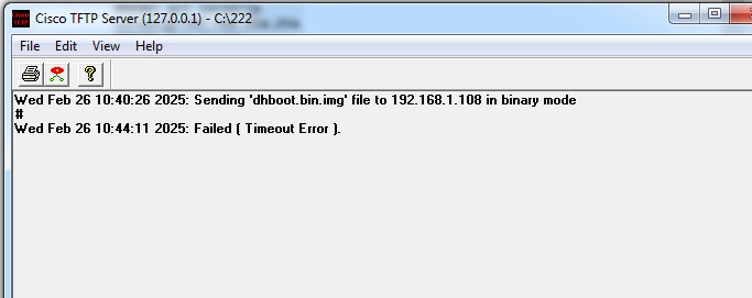

Дальше не идет

Сергей 777 писал(а):
06 мар 2025, 12:46
Дальше не идет
Но это не в загрузчике проблема. Он вам отвечает. А вот от фтп ответа нет. Может брандмауер душит, может еще что, причин десятки.
