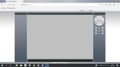

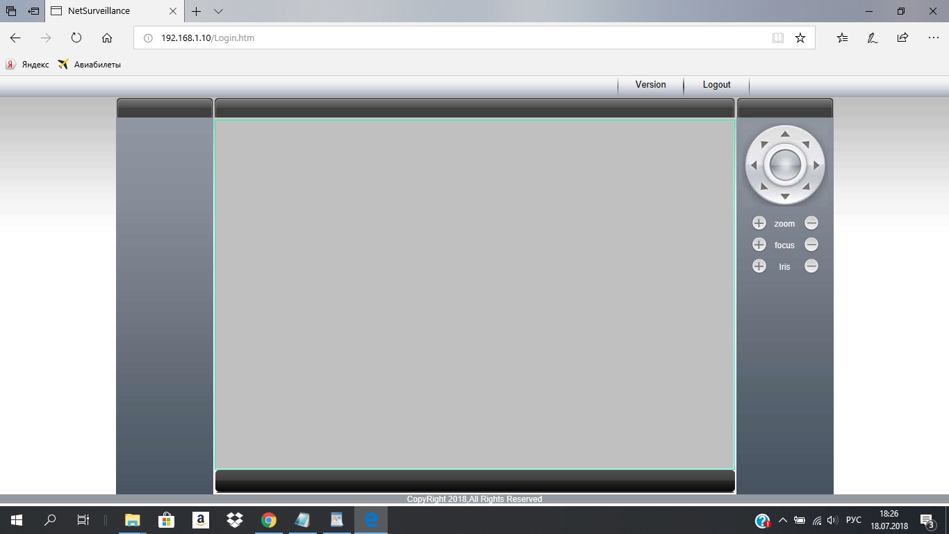

vga так же, по сети - загружается вход админ и пароль, потом

А потом ActiveX не стоят да)))))Иван2018 писал(а):загружается вход админ и пароль, потом

такое ощущение, что актив иксов не хватаетИван2018 писал(а):vga так же, по сети - загружается вход админ и пароль, потом
