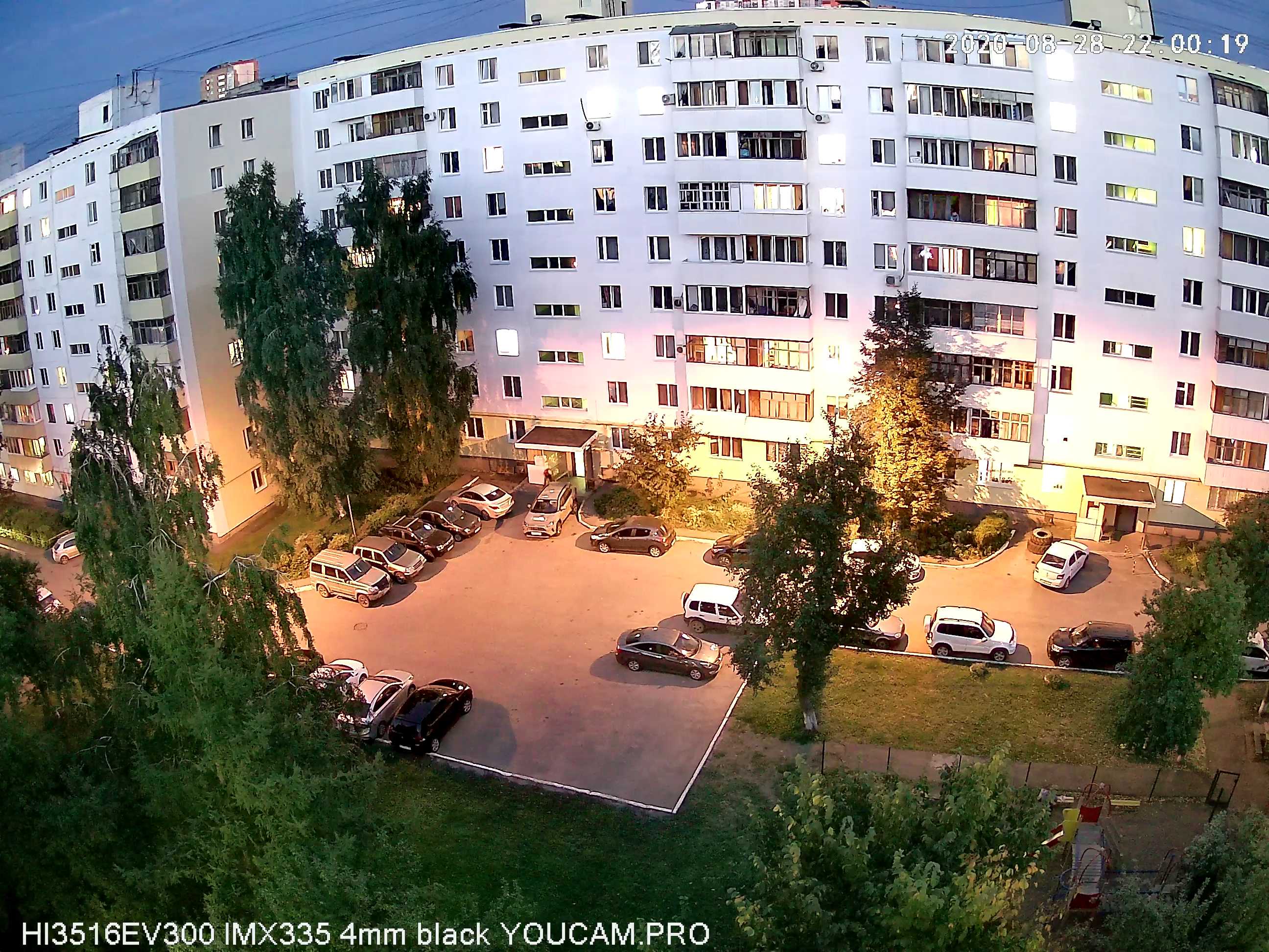

Сообщение kROOT » 28 авг 2020, 14:27
Nasdaq писал(а):
27 авг 2020, 12:00
18 авг 2020, 18:16
Новый модуль на матрице SC337H http://www.xiongmaitech.com/en/index.ph ... 85/187/405 в продаже пока не видно.
На 5239p еще не приехал ? Интересно какая у него картинка.
Вот сравнения с IMX335 с одинаковыми объективами, вроде не сильно хуже. Посмотрим как ночью будет.
Сообщения: 13946
Сообщение kROOT » 28 авг 2020, 19:02
Вечер, темно.
Legos
Сообщения: 572
Сообщение Legos » 28 авг 2020, 19:12
28 авг 2020, 19:02
Вечер, темно.
Надежды на новый модуль не оправдались, так понимаю ? А объективы какие были ? а то у самой модели имх335+3516/300 с M16 F1 и с имх335+3516/300 но с M12 обычным 5м, разница ночью ощутима, обычный 5 мп гораздо хуже ночью, проверено.
Сообщения: 13946
Сообщение kROOT » 28 авг 2020, 19:33
Legos писал(а):
28 авг 2020, 19:12
28 авг 2020, 19:02
Вечер, темно.
Да пока все по плану, никто не ждал ночной чувствительности как у 335, объектив обычный 5мп F2.0 наверно. В общем то как выше и писал тот же 4239 с большим разрешением. Мне нужен массовый модуль 5мп, XM550+SC335E под это дело не подходил, а тут реальные 5мп. Для помещений и дневной съемки самое то.
В ИК вечер.
Сообщения: 13946
Сообщение kROOT » 28 авг 2020, 19:37
28 авг 2020, 19:02
Вечер, темно.
Тут я ошибся, вставил камеру с черным объективом, нужная камера в чб в это время уже переключилась.

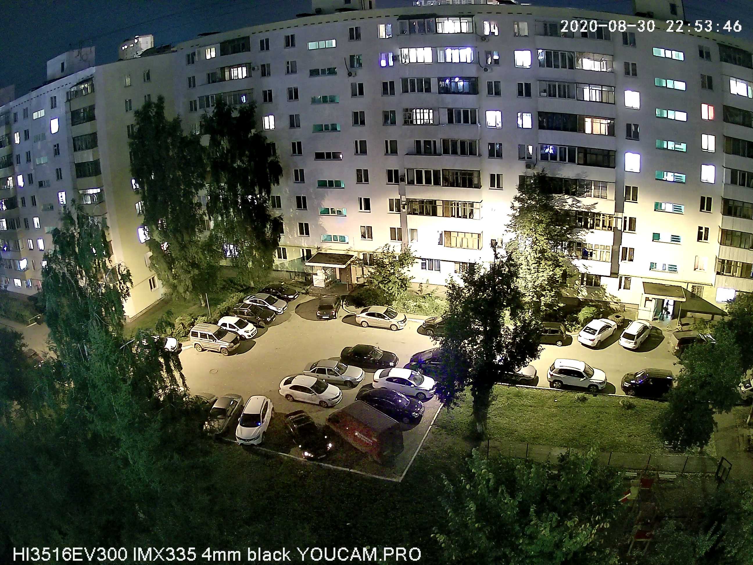

Сообщение kROOT » 30 авг 2020, 20:57
Вот еще скриншоты для сравнения с 335 с черным объективом, 5239р с F1.4 и 4239 c F1.4.
только режим WarmLight почему то раньше переключает камеру, чем 4239.
Сообщения: 13946
Сообщение kROOT » 30 авг 2020, 21:03
и в ЧБ режиме
Nasdaq
Сообщения: 52
Зарегистрирован: 24 фев 2019, 19:07
Сообщение Nasdaq » 31 авг 2020, 21:35
Чуда не случилось, но не мыло как ХМ 550 ночью
