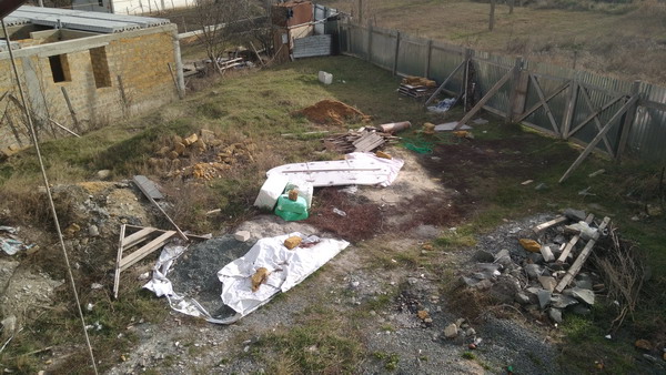

Дом - 14x9
Высота до карниза (подшивки) кровли - 6м
Расстояние от дома до забора около 30м
Камеры планирую установить на подшивке карниза (показал на фото) по две в каждом углу. Смотреть будут по кругу и на участок. Ночью освещения пока нет. Но будет (когда-нибудь :D ).
Разглядывать смски на телефоне жены не нужно, но и гуано тоже не хочется ставить. Рассматриваю пока два варианта. Купольные камеры, причем сделанных таким образом, чтобы паукам было сложно наплести паутину. Обычная камера установлена, устал чистить. Регистратор уже взял , тот по которому скинул описание.

kamfish
Сообщения: 102
Зарегистрирован: 07 апр 2015, 13:08
Re: Заработают камеры или неть?
Сообщение kamfish » 13 янв 2018, 00:33
Поставил себе пол года назад первый вариант, 2,8 мм, полет нормальный. Стоят камеры в тех же местах, что и у вас

Сообщение GenaSPB » 13 янв 2018, 00:46
m_gol писал(а): Купольные камеры, причем сделанных таким образом, чтобы паукам было сложно наплести паутину. Обычная камера установлена, устал чистить.
Паукам достаточно фиолетово плести паутину на булите или на полусфере. Есть у меня пару объектов с камерами установленными так-же на поднебеснике, чистит их еще то развликалово. Кабеля смотрю уже закинуты? Какие?

kamfish писал(а):Поставил себе пол года назад первый вариант, 2,8 мм, полет нормальный. Стоят камеры в тех же местах, что и у вас
2,8 с такой высоты ни к чему, надо 4, а то и 6 мм.

Сообщение m_gol » 13 янв 2018, 06:43
Будем значит чистить. Витая пара проброшена.
