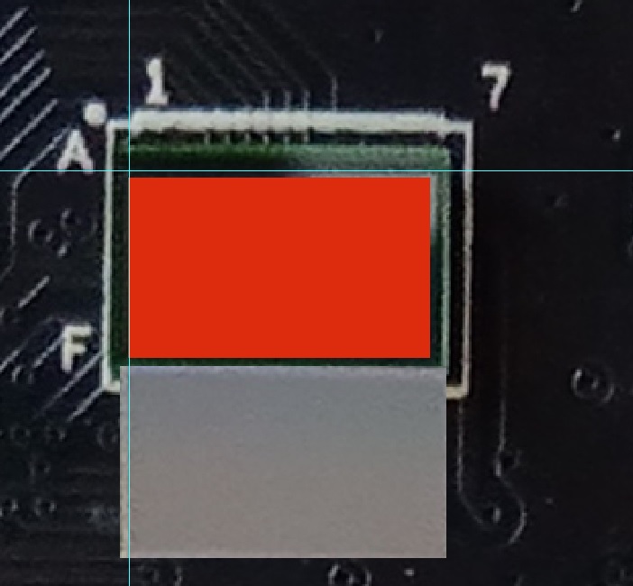

Взял и совместил 2 сенсора, которые выложил kROOT от F22 (серый) и якобы 2235 (красный). Результат на лицо, якобы 2235 как минимум на 1 мм меньше в длину, хотя он тоже должен быть 1/2.7"
При том, что 1/2,7" (диагональ 6,58 мм) размеры 5,4 × 4,0 мм,
а у 1/2.9" получается диагональ 5.7 мм, размеры 5 х 3.7 мм
Поэтому пока не увидим картинку с настоящий 2235 рядом с F22/291 пока смотреть больше нечего, все наши догадки без даташитов или пруфов будут ниочем.

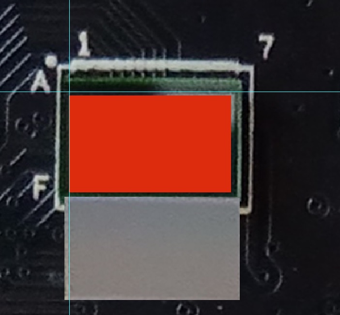

kROOT, именно поэтому я и предположил, что матрица, которую мы считаем 2235 - не она на самом деле. Слишком уж большое расхождение с 1/2.7"
Сравнение с F22 явно не в пользу "2235". Конечно, китайцы могут писать одно, делать другое, но охват не обманешь - это физика. От одного и того же объектива попадает на матрицу одна и та же картинка. И тут не фуфлопиксели, не надписи, не даташиты - тут только физика, больше, чем она видит - картинки не будет...
