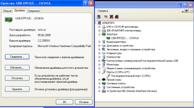

приехал программатор CH341A . была не была, попробую прошить. почта evmpyhhztaxf@mail.ru . Вышлите пожалуйста дамп SF имеющийся у Вас.

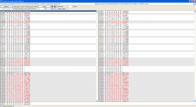

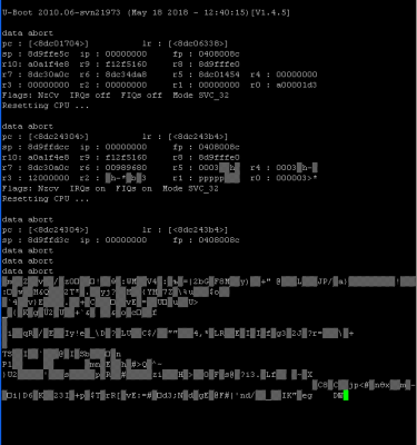

микросхему с рабочего выпаял. снял дамп памяти при помощи asprogrammer.
выпаял микросхему с не рабочего. опять снял дамп при помощи той же утилиты. сравнил дампы. дампы не сошлись. залил рабочий дамп на микросхему. сравнил рабочий дамп и данные на микросхеме. данные сошлись. припаял микросхемы обратно. рабочий работает, не рабочий нет.
выпаял микросхему с не рабочего. опять сравнил данные на микросхеме и дамп с рабочего, данные сошлись.
видимо проблема где-то ещё.
