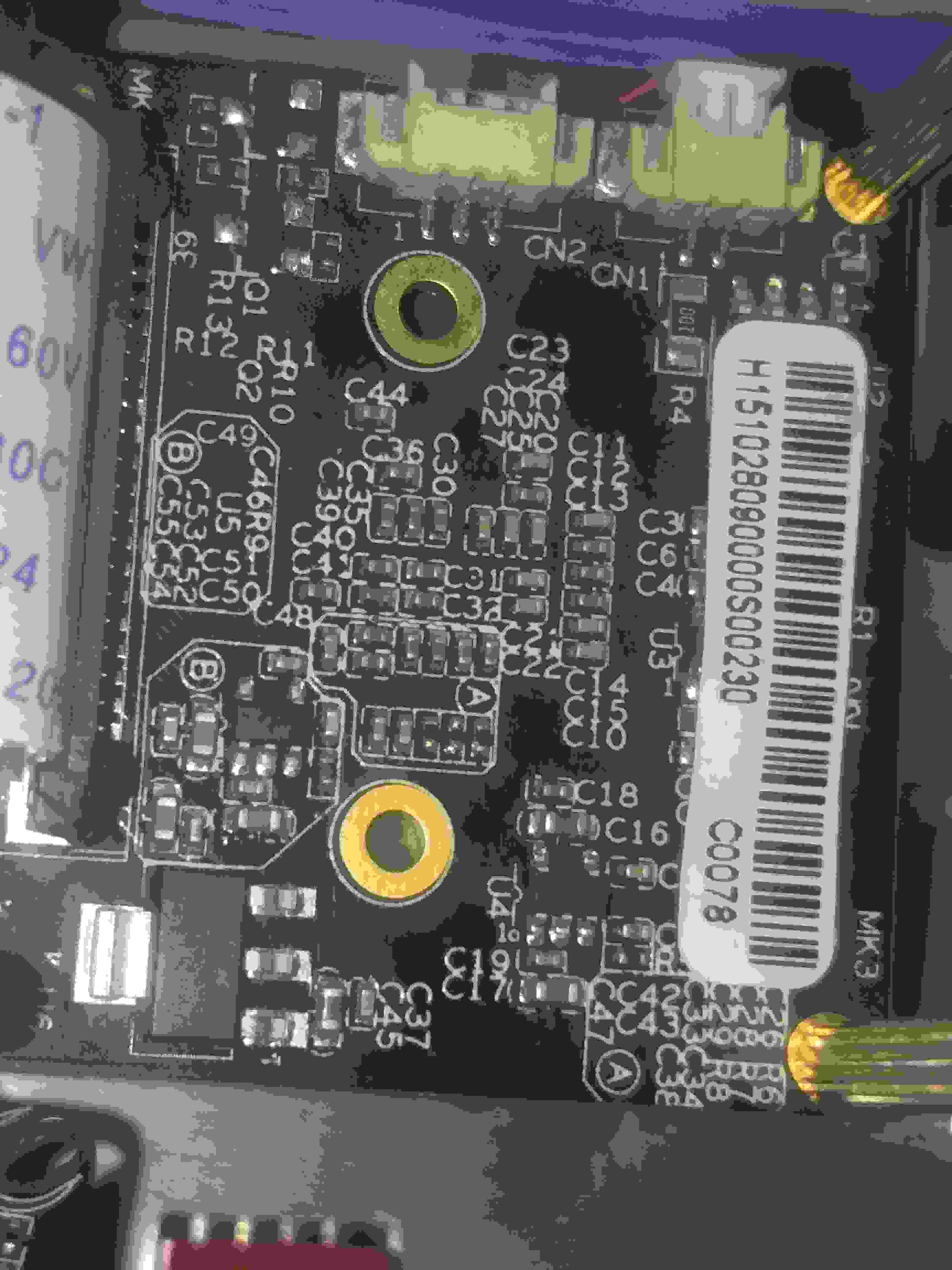

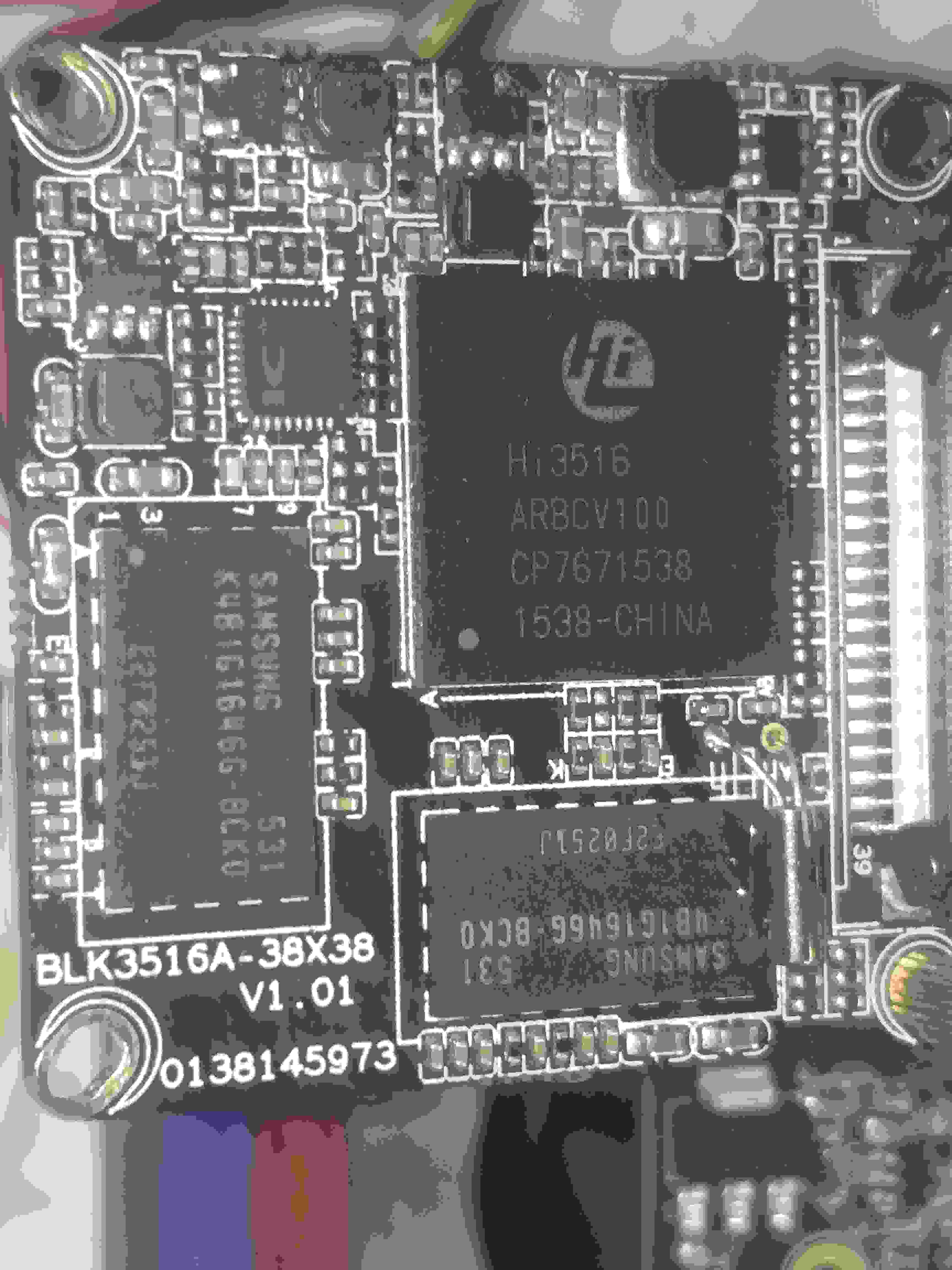

У меня флэшка снята, может проще сразу дамп править
Вот фото модуля
Вот фото модуля

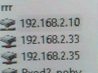

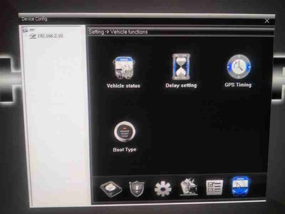

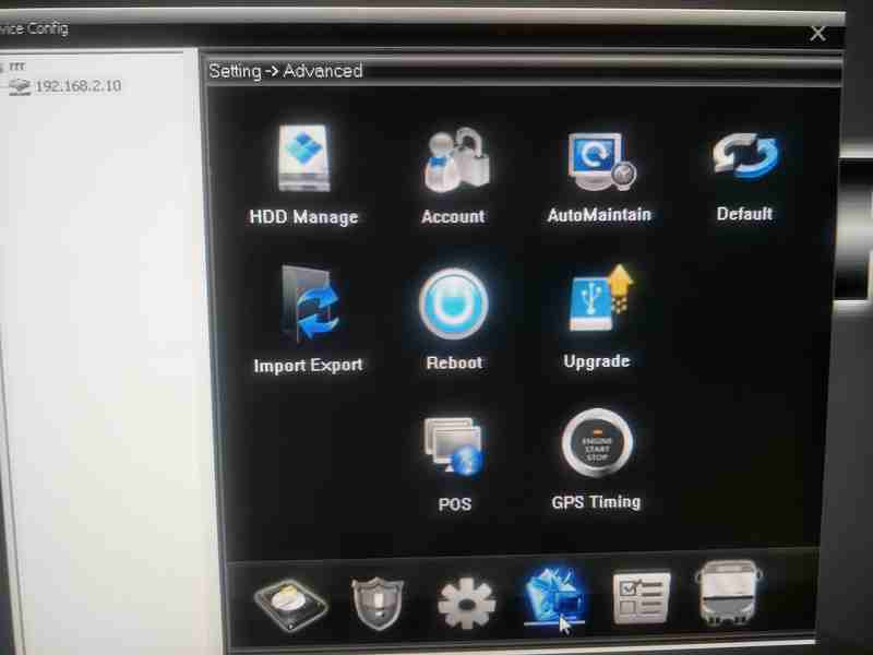

Короче прошил, нашёл в сети модуль, но самого пункта камеры нет только ip-шник показывает что подключен, зашел в конфигурацию модуля, какие-то новые пункты в меню появились которых раньше не было(практически все не рабочие), id тоже сменился как не странно, жесть
Re: Восстановление прошивки и сброс пароля XM с помощью USB
пытался прошиться предыдущим дампом от модуля 00014840 (который я уже раньше шил)
Так в нем тоже пропал пункт камеры и значки которые появились новые в настройках остались
и id тоже сменился на другой видимо от дампа 00014840 (до этого кода я этот дамп прошивал id оставался мой)
