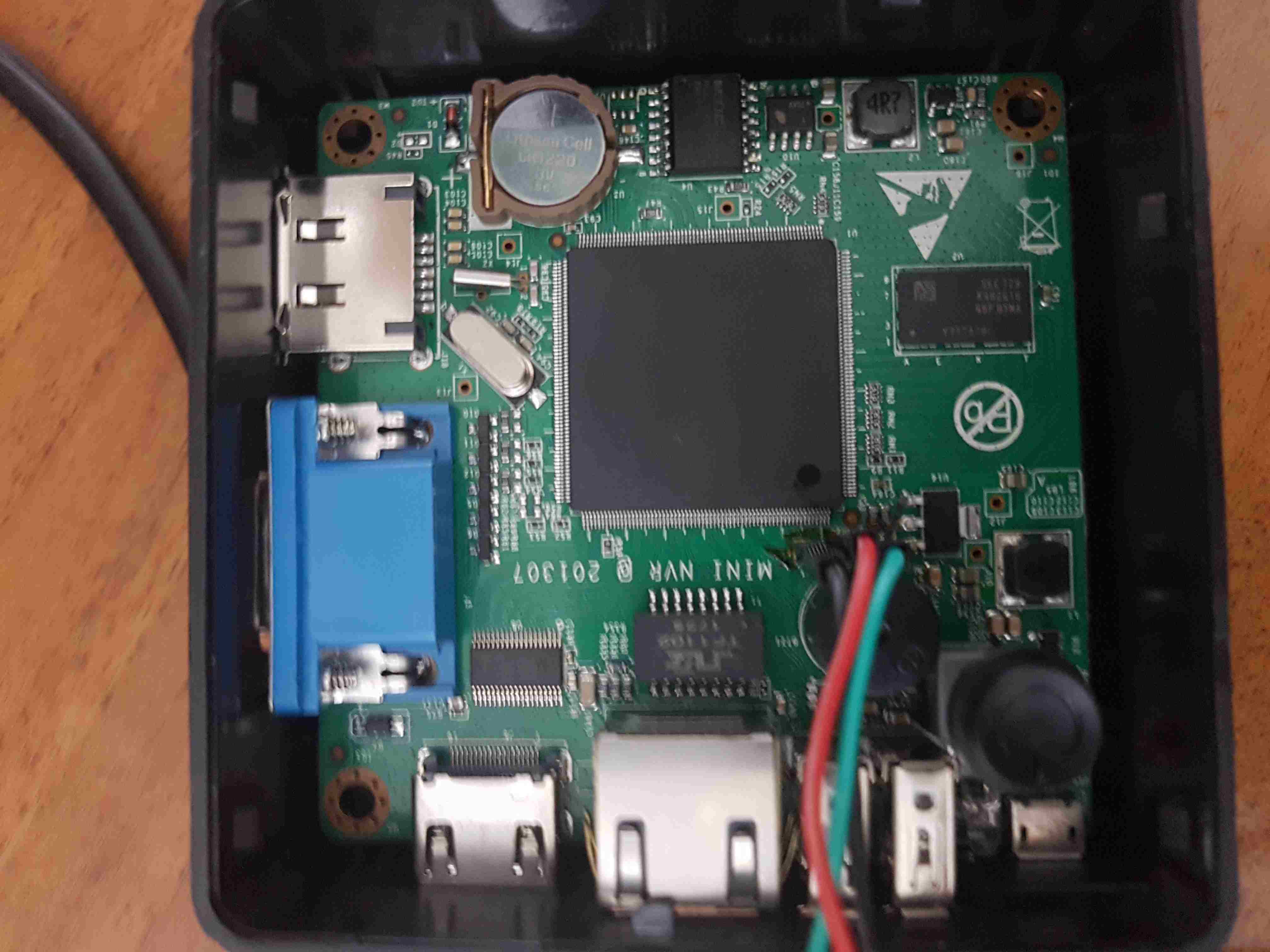

Доброго времени! Нужен UBOOT для
MINI NVR N6200-8Е. Слетели все разделы

mtd4 mtd5 ругается на размер. Я так понимаю надо разделы пересоздать под эти области. Но как я не пойму
flashcp: mtd3 bigger than /dev/mtd3

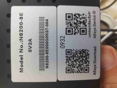

Серийный номер первые шесть цифр в студию. Будем посмотреть, а так здесь довольно много информации и подробно все расписано - где взять, как восстановить. Пользуйтесь поиском.egor084 писал(а):Букварь не помогает. Кто нить силен в линуксе???
Re: Китайский Mini NVR
А где можно посмотреть серийный номер? В меню явно не зайду. А флешь пуста
Так и не получается разобрать с проблемой разделов. Наверное нужен загрузчик не для флешки а для устройства с разметкой разделов
Конечно прошу извинить меня, но времени у вас на то, чтобы писать посты есть, а воспользоваться поиском не пробовалиegor084 писал(а):А где можно посмотреть серийный номер? В меню явно не зайду. А флешь пуста
Здесь вы можете найти USB Recovery для своего рега, смотреть тут
И если я правильно понимаю ваш серийник начинается на 0153, прошу учесть это при поиске USB Recovery
Вот такой лог после того как произведет флешка делаю ребут. И загружаюсь без флешки.

himii: probed
ata2: SATA link down (SQtatus(2 SContbol 300)
Invalid HW-MAC Address: 00:00:00:00:00:00
Set Random MAC address: FA:30:82:FC:70:1F
ehci_hcд: U[B"2.0 gE·ґXk•‘ќ Host Controller (EHCI) Driver
hiusb-ehci hiusb-ehci.0: чY©5%ѓbus registered, assigned bus number 1
hiusb-ehci hiusb-ehci.0: irq 53, io mem 0x100b0000
hiusb-ehci hiusb-ehci.8: UWB 8n0 suarteд, EHCI 1.00
hub 1-0:1.0: USB hub found
hub 1-0:1.0: 2 ports detected
ohci_hcd: USBРM):zБ•№ќ Host Controller (OHCI) Driver
hiusb-ohci hiusb-ohci.0: new USB`bus regi.W–”™± assigned bus number 2
hiusb-ohci hiusb-ohci.0: irq 54, io mem 0x100a0000
hub 2-0:1.0: USB hub found
hub 2-0:1.0: 2 ports detected
usbcore: registeret0new i.tY.VЦ•Ѓ‘ЙҐЩ•ЙЃcdc_wdm
usbcore: registered new interface driverђ]®¬iСЅЙ‡ќ•5USB Mass Storage support registered.
usbcore: registered new interface driver usbserial
usbserial: UWB Seryal Eriver core
usbcore: registered new inёY®Vk•Ѓ‘ЙҐЩ•ЙЃusbhid
usbhid: USB HID core driver
TCP cubic registered
RegiуtEring the dns_resolver key type
List of all partitionsќCшL‚Bљ’‚jС‘‰±ЅЌБ (driver?)
1f01 1600 mtdblock1 (driver?)
1f02 13888 mtdblock: (driver?)
1f03 320 mtdblock3 (driver?)
1f04 256 mtdblock4 (driver?)
f000 ђљ’ВЛЅmclockB"ЙҐЩ•Йэ)
f001 1600 romblock1 (driver?)
f002 13888 romblock2 (driver?)
f003 ( ( 320 romblock3 (driver?)
f004 256 romblock4 (driver?)
No filesystem could mount<0>root,0є®«°йђ squashfs
Kernel panic - not syncing: VFS: Unable to mount root fs on unknown-block(31,2)
Backtrace:
[<c002dcf0~]’‰ХµБ}‰…ЌСЙ…Ќ•0x0/0x110) from [<c02ec288>] (dump_stack+0x18/0x1c)
r6:c8611009 r5:c03cbe90 r4:c0¦,јV‚B’Н:6°400013
[<c02ec270>] (dump_stack+0x0/0x1c) from [<c02ec300>] (panic+0x74/0x188)
[<c02ec28c>] (panic+0x0/0x188N2ЙЅµЃ[ћ.‚‚В2Й4>] (mount_block_root+0x2bc/0x2d8)
r3:c8c2df2c r2:00000020 r1:c8c2df60 r0:c036aadc
r7:°0008000
[<k2 08c68>] (mount_block_root+0x0/0x2d8) from [<c0008fa4>] (mount_root+0x64/0x68)
[<c0008f40>] (mount_rmot;4x0/0x68)<0>gromђ+Б00913c>] (prepare_namespace+0x194/0x1d0)
r5:c001dead r4:c03cbb60
[<c0008fa8>] (prepare_naнespake+0ш0/0x1тJ2ЙЅµЃ[<c0008488>] (kernel_init+0x118/0x124)
r5:c001d680 r4:c001d680
[<c0008370>] (kernel_init+0x0/0x124) fvom [<c00405a8>] (do_exit+0x0/0x6d4)
r5:c0008370 r4:00000000
U-Boot 2010.06 (Apr 27 2015 - 16:04:52)
Check`sрi flash controller v350... Found
Spi(cs1) ID: 0xC2 0x20 0x19 0xC2 0x20 0x19
Spi(cs1): Block:64KB Chip:;2W(r…µ•й"MX25L25635E/735E/635F"
*j: Warning - bad CRC, using default environment
In: serial
Out: serial
Err: serial
32768 KiB hi_sfc at 0:0 iw now currenєV–Wk•5
no logo here
(Re)start USB...
USB: scanning bus for devices... 1 USB Device(s) found
scanning bus fKЃstorage devices... 0 Storage Device(s) found
32768 KiB hi_sfc at 0:0 is now cursmnt0dYWk•5
## Booting kernel from Legaci Image at 82000000 ...
Image Name: Linux-3.0.8
Image Type: ARM Linux Kernel Image (uncomє®ЦН•‘Ґ
"ђ"…Щ…ЃSize: 1567392 Bytes = 1.5 MiB
Load Address: 80008000
Entry Point: 80008000
Loading"©–№•±ЎImagе ... OK
OK
Starting kernel ..>
Linux version 3.0.8 (root@sqy-desktop) (gcc version 4.4.1 (Hisilicon_v100(gcc4.4-290+uclibC_0.9.32.1+eabi/linuxpthread)) ) #82 Fri Oct 17 16:28:21 CST 2014
CPU: ARMv7 Processor [414fc091] revision 1 (ARMv7), cr=1°c53c7fChaUй VIPT nonaliasing data cache, VIPT aliasing instruction cache
Machine: hi3520d
Memory policy:ђQЁ($VkЌ‰µ•‘± Data cache writeback
Built 1 zonelists in Zone order, mobility grouping on. Total pages: 37338
Kernel c««+Л›Ѓline: mem=147M console=ttyAMA0,115200 root=/dev/mtdblock2 rootfstype=squashfs mtdparts=hi_sfc:320K(ubпt),1602)i«Й№•±Ґ,13888K(rfs),320K(config),256K(logo)
PID hash table entries: 1024 (order: 0, 4096 bytes)
Dentry ®ЦЎ•Ѓhasц…‰le entries: 32768 (order: 5, 131072 bytes)
Inode-cache hash table entries: 16384 (order: 4, 65536 byteч)
SY[Йy: 147MB = 147MB total
Memory: 144904k/144904k available, 5624k reserved, 0K highmem
Virtual kernel memory layout:
ђІ•ЌСЅЙЃ : 0xffff0000 - 0xffff1000 ( 4 kB)
DMAђЃђ'Бј–ЦБ0000 - 0xffe00000 ( 2 MB)
vmalloc : 0xc9800000 - 0xfe000000 ( 840 MB)
lowmem * 0xcL‚‚‚· 0xc9300000 ( 147 MB)
.init : 0xc0008000 - 0xcp0™&ББ! ( 108 kB)
.text : 0xc0023000 - 0xc03b0000 (3636 kB)
.data : 0xc03b0000 - 0xc03cbac0 ( 1lLH-Ё©JrННЃ: 0xc03cbae4 - 0xc0418020 ( 306 kB)
SLUB: Genslabs=13, HWalign=32, Order=0-3, MinObjects=°,(CPU{?1, Nodes=1
NR_IRQS:128 nr_irqs:128 128
sched_clock: 32 bits at 75MHz, resolution 13ns, wraps every 57266ms
Con®‹«K"Ѕ±ЅХЙЃdummy device 80x30
Calibrating delay loop... 1196.85 BogoMIPS (lpj=5984256)
pid_max: default: 32768 mk·Z[wKљ‚ЉjMount-cache hash table entries: 512
NET: Registered protocol fcmil{ 16
uart:0: ttyAMA0 at MMIO 0x20080000 (irq = 40) is a PL011 rev2
console _tt^PSP¦*№…‰±•‘5uart:1: ttyAMA1 at MMIO 0x20090000 (irq = 41) is a PL011 rev2
uart:2: ttyAMA2 at MMKП$1x200a0000 (irq = 42) is a PL011 rev2
bio: create slab <bio-0> at 0
SCSI subsystem initialized
usbcпrez registered new interface driver usbfs
usbcove:"registerYЙ«ЭЃdevice driver usb
Swлtching to ,лkНЅХЙЌ•Ѓtimer1
IP route cache hash table entries: 2048 (order: 1,$8192 byєY®«ИшTCP established hash table entries: 8192 (order: 4, 65536 bytes)
TCP bind hash table entries: 8192 (order:(3, ;2“еС•НҐ
TCP: Hash tables configured (established 8192 bind 8192)
TCP reno registered
UDP hash tab¶Y©Л‹ЙҐ•s:(256 (order: 0, 4096 bytes)
NET: Registeret proєkЅсЃncнily 1
L2cache cache controller enabled
VFS: Disk quotas dquot_6.5.2
Dquot-cache hash tabme yЉБҐes: 1024 (order 0, 4096 bytes)
squashfs: version 4.0 (2009/01/31) Phillip Lougher
JFFS2 version ™IrBr9Ґ В© 2001-2006 Red Hat, Inc.
fuse init (API version 7.16)
msgmni has been set |o 83
encryption fail
no ack
sha204_sn is 1
sha204_sn is 23
sha204_sn is ef
sha204_sn is aMJsґX&"ъН№Ѓis 90
sha204_sn is c9
sha204_sn is f5
sha204_sn is 50
sha204_sn is ee
sha204_devinfo is 44 i is 0
sha204_devinfo is 56 i is 1
sha2<_ІY¤№fo"ђis M&JЃis 2
sha204_devinfo is 32 i is 3
sha204_devinfo is 33 i is 4
sha204_devinfo is 35 i is 5
shaІ04_devinfo ђZ/љЉJЃis 6
sha204_devinfo is 35 i is 7
sha204_devinfo is 30 i is 8
sha204_devinfo is 34 i Z.Кj.+ЙБ4_devinfo is 1 i is 10
sha204_devinfo is 53 i is 11
sha204_devinfo is 0 i is 12
sha204_devinfo is 0ђZJЕЃ1;
….+Й04_devinfo is 0 i is 14
sha204_devinfo is 0 i is 15
no ack
count is 255
no ack
no ac+
no ack
TempKey is$19…TempKey isђ¦¦H€UµБ-•еЃ is 43
TempKey is 0
TempKey is 0
TempKey is 0
TempKey is 0
TempKey is 0
TempKey!`is 0
Temё©VЃ is 0
TempKey is 0
TempKey is 0
TempKey is 0
TempKey is 0
TempKey is 0
TempKey Z.ВzTempKeyђJНЃ0
TempKey is 0
TempKey is 0
TempKey is 0
TempKey is 0
TempKey is 0
TempKey is 0
TempKey is 0
Temp«VЃ is 0
TempKey is 0
TempKey is 0
TempKey is 0
TempKey is 0
TempKey is 0
TempKey is 0
ФampKey is`0 encryption ok
Block layer SCSM oe·YЇ<IНќҐ driver version 0.4 loaded (major 254)
io scheduler noop registered
io scheduler deadline registergd (defiunt)
io scheduler cfq registered
brd: module loaded
loop: module loaded
ahci: SSS flag set, parqhlel ±].љЌ•ЅЃdisabled
ahci ahci.0: AHCI 0001.0200 32 slots 2 ports 3 Gbps 0x3 impl platform mode
ahci ahci.02 flags:"ncq(sоtf stag pm led clo only pmp pio slum part ccc sxs boh
scsZТ…ЎЌҐ}Б±…С™ЅЙµ5scsi1 : ahci_platform
ata1: SATA max UDMA/133 mmio [mem 0x10080000-0x1008ffff] porv 0x90JЙеЃ52
ata2: SATA max UDMA/133 mmio [mem 0x10080000-0x1008ffff] port 0x180 irq 52
Spi id єX,«ЃVersiko q.22
Spi(cs1): Flock:64KBђCЎ(+й32MB
spi size: 0x33554432
chip num: 1
5 cmdlinepart partitions found /n MTD дevice hi_sfc
Creating 5 MTD partitions on "hi_sfc":
0x000000000000-0x000000050000 : "uboot"
0x000°00050000-0x0000001e0000 : "kernel"
0x0000001e0000-0x000000f70000 : "rfs"
0x000000fw0000-0x000000fc0000 : "config"
0x000000fc0000-0x000001000000 : "logo"
Fixed MDIO Bus: probed
ata1: SATA link down (SStatus 0 SЁП‹ЙЅ±Ѓ300)
himii: probed
Backtrace:
r7:°0008000
