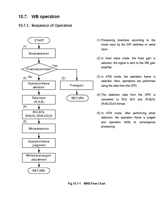

Описание алгоритма баланс белого от компании Sony

sergvl, а если не секрет: - "А к чему Вы выложили, этот сньковский алгоритм "баланса" WB?"
Потому как в любом реальном алгоритме, между блокам "operation frame judgment" и блоком "Data-input RGB" в реальности всегда присутствует модуль "RAW to YDbDr to RGB", причем с обязательными алгоритмами антиалиасинга, де-байеризации.
Ну а если бы, WB был устроен так примитивно как на Вашей картинке для алл-оверов, то вот ведь в чем был бы "балансно-белый" казус:
- RAW*-пиксель, это ВСЕГДА 50% зеленого и по 25% красного с синим.
И получить WB в лоб из RAW одноматричной камеры, миную цветовую модель YDbDr, не получиться от слова - никак.
Причем всё эти RAW-дела, были не то что многими и многими умными, но и даже мной дурачком, уже не однократно и расписаны и даже для жертв ЕГЭ "нарисованы" (читай тут, начиная с "Неизвестный 20.12.2013 07:28:32")

Сообщение sergvl » 11 дек 2019, 12:24
Tюрин BB писал(а):
11 дек 2019, 11:57
Конечно не для ВАС а для тех кто не может найти такой информации.

Сообщение Tюрин BB » 11 дек 2019, 13:39
Ну так и давайте тогда "информацию" целиком, а не выдернутый скрины отдельных страниц.
У Вас насколько я понял, есть данный pdf-ник целиком, ну так почему бы его весь и не продемонстрировать?
Вот я бы то же, с большим интересом в подобный манул заглянул, особенно на предмет "упрощения и удешевления" телевизионных процессов обработки и формирования не только WB, но цветных сигналов в целом, да еще и под аналоговые варианты HD-ТВ с его YDbDr.

Сообщение slog2 » 11 дек 2019, 14:00
Тюрин,не застрял ли ты где-то в прошлом веке с аналоговыми камерами. Нынче аналоговую CCD матрицу редко встретишь. Нынче всё CMOS и сплошная цифра. Там всё несколько по другому. Нет там цветоразностных сигналов, как в аналоговом телевидении. С матрицы там идёт RGB и никуда он не девается до самого конца, пока его не выведут на экран также в виде массива RGB точек. Зато баланс белого есть в любой цифровой камере, начиная с самых дешёвых мыльниц. Физически это коэфф. усиления для каждого из каналов R G и B.
