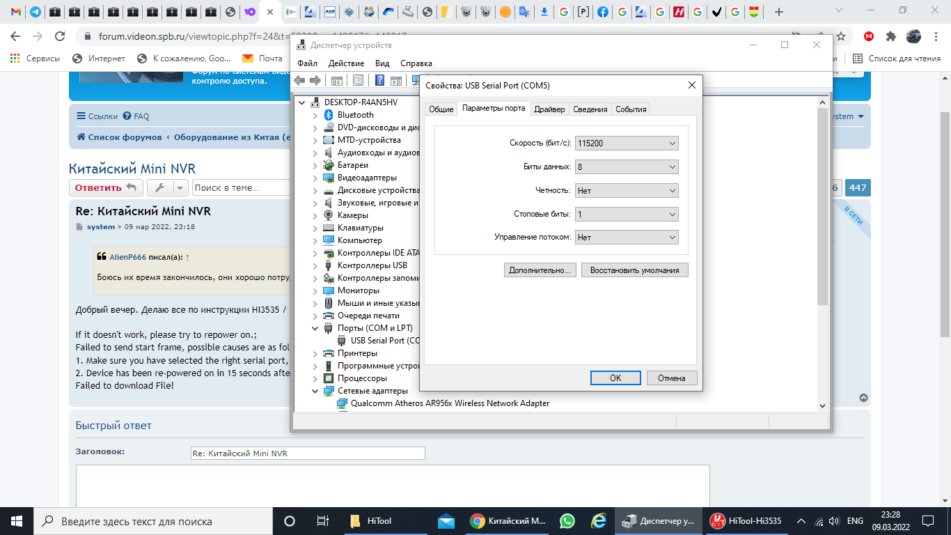

Добрый вечер. Делаю все по инструкции HI3535 / Выдает ошибку
If it doesn't work, please try to repower on.;
Failed to send start frame, possible causes are as follows:
1. Make sure you have selected the right serial port,
2. Device has been re-powered on in 15 seconds after button pressed!
Failed to download File!
system
Сообщения: 13
Зарегистрирован: 15 ноя 2018, 22:55
Re: Китайский Mini NVR
Сообщение system » 09 мар 2022, 22:30
system писал(а):
09 мар 2022, 22:18
AlienP666 писал(а):
18 фев 2022, 11:38
Боюсь их время закончилось, они хорошо потрудились на славу Изображение.
