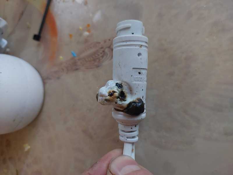

Всем привет! Рассказываю: Все камеры подключены через три восмипортовых POE коммутатора 52В 120 вт каждый. Для 2-ух камер не хватило портов, подключил их через разветвитель, взяв с коммутатора (как предполагалось) только сигнал и подав 12 вольт на камеры через отдельный импульсный блок питания. Около года работали эти отдельные камеры нормально, после чего сгорел блок питания на них, купил другой, более мощный по току, вроде камеры опять заработали, но, через несколько дней на доме выбило УЗО, по приезду ужаснулся, от блока питания к камерам провод ПВС 0,75мм²х2 весь оплавлен и спаялся, витая пара тоже вся оплавлена и спаялась в комок, у камеры POE на проводе всё оплавилось, разобрал, внутри плата вся обуглена. Блок питания тоже сгорел, ну это, видимо от спайки и замыкания проводов на выходе. Купил новый блок питания, срезал провода со сгоревшим блоком POE и джек-разъёмом на 12В, который, кстати, тоже оплавился и, обжав, подключил через обычный rj45 4 сигнальных провода и через новый джек питание на модуль камеры и ик подсветки 2 чёрных, 2 красных, сиреневой, что шёл на ломпу линк, остался не задействован. Камера заработала. Провода не греются, посмотрел на второй аналогичной камере, корпус POE тоже оплавлен, но камера работает, не греется, когда произошло это оплавление-непонятно, видимо тогда же, когда и первой камеры. Сейчас все эти четыре камеры работают нормально, но пока, на время отсутствия, решил отключить, буду подробно смотреть в выходные. Вопросы:
Почему это произлшло? Мои мысли 1) переплюсовка, т.к., забыв, по логике мог подключить синий и сине/белый провод витой пары на минус, а каричнивые -на плюс, а надо было забыть про логику :oops:
2) Через разветвитель, каким-то образом, на камеру, точнее на её POE, пришли 52 вольта :%)
3) "Сошёл с ума" импульсный блок питания и выдал не то напряжение..
Что делать? Может срезать POE и на второй камере, подключить её, как и первую, напрямую? И ещё, после увиденного, задумался о защите проводки от БП и POE к камерам, может предохранители по типу флажковых по 2А поставить? Может есть параноики как теперь и я, кто уже реализовал это? Все участники повествования на фотках. Всем спасибо.

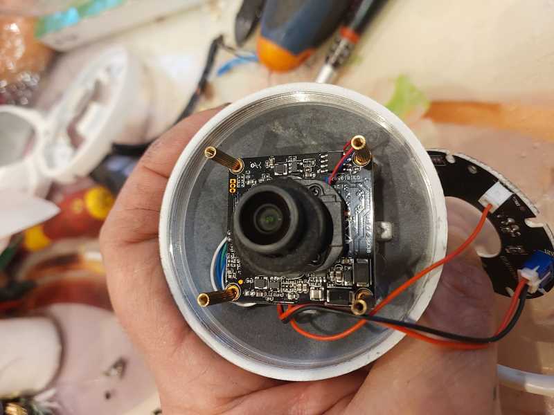

Для ясности добавлю фотки БП, разветвителя через который подал сигнал на камеры и распиновка разъёма на камере. Модуль Hi3516Ev200+IMX307.

Не имея схемы визуально в описании что куда было воткнуто запутался. Но что точно произошло так это КЗ с последующим плавлением всего поскольку БП на 20 АМПЕР. куда столько то? И 2 ампера твоим камерам на выход тоже дофига. А что-бы не происходило такого, надо использовать нормальное PoE 802.3 AF/AT

Я как-то покупал разветвители (не такие, но смысл приблизительно такой-же) на али потом в офлайновом магазине электронных компонентов, оба оказались полной шляпой, там тупо все три конца соединены в параллель. Используйте нормальное PoE и будет счастье.

Надо было БП сразу на 500Вт, чтобы точно дом спалить )))) Не понимаю людей, которые строят СВН и вроде бы должны быть подкованы в базовой электрике но ставят с запасом раз в 10 БП.
У меня были закрытые БП, в которых провод 220 проходил рядом с платой самого БП, и видимо в результате нагрева с расширения контакты продавливали изоляцию и 220в уходило в линию вместо 12, прям у меня на руках антивандалка с открытом корпусе задымилась.
Вот эти РоЕ кабели вещь очень не надежная, обычные модули РоЕ греются прилично, а там и площадь рассеивания выше, а то что маленькая платка запаянная в пластик... может что угодно произойти. Причем на некоторых коммутаторах у людей долго работают, а у некоторых горят раз в полгода-год. Линк на коммутатор не правильный, но существуют такие модели китайских коммутаторов. которые подают по свободным парам 48в. Бывает без предохранителей с соответствующим результатом.
Вникнуть во все посты не смог, но посоветую либо докупить нормальный коммутатор и РоЕ для камер хотя бы в виде сплиттера, либо использовать пассив РоЕ с корректным расчетом по мощности.
