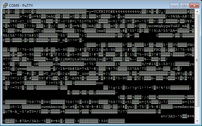

после прошивки, идет циклическая перезагрузка плата NBD8025R-PL(NBD8008R-U)
подключаюсь по uart и в терминальном окне какая-то фигня.
в чем проблема?
Сообщения: 923
Откуда: alarmsystem-cctv
Re: Восстановление прошивки и сброс пароля XM с помощью USB UART
Сообщение oleglevsha » 28 апр 2020, 08:28
Проверяйте соединения и скорость обмена данными

Сообщения: 13
Зарегистрирован: 18 авг 2016, 13:36
Сообщение diMasic » 29 апр 2020, 00:14
oleglevsha писал(а):
28 апр 2020, 08:28
спасибо, проблема была в uart, подключился через arduino.
