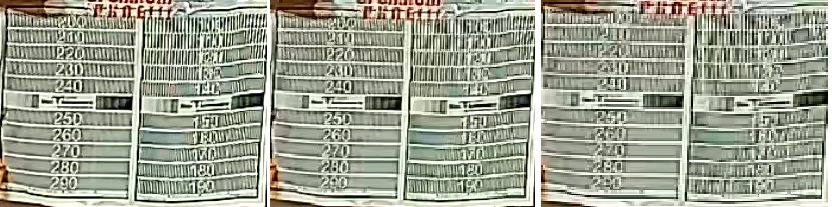

Вот мой тест А4, слева в режиме 4мп, справа 2мп. Мне кажется в 2мп более резко линии рисуются в правой части. Что интересно, при изменении разрешения камера не перегружается, просто моргает. Теперь надо смотреть как это будет отображаться на реальной картинке и ночью.

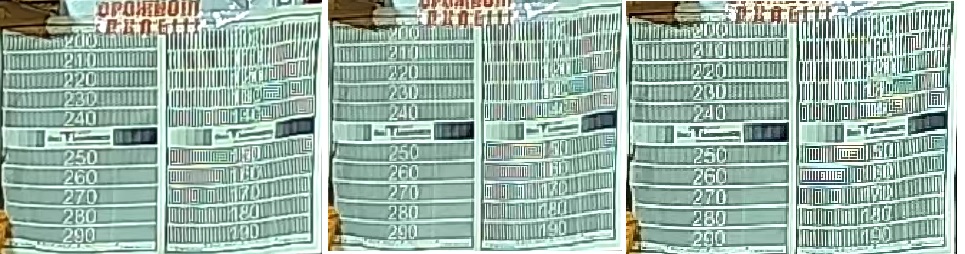

А это А8. Да, очень похоже что это 4мп. Слева режим 8, 5, 4мп

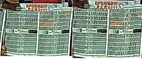

А6 в режимах 6-4-2мп

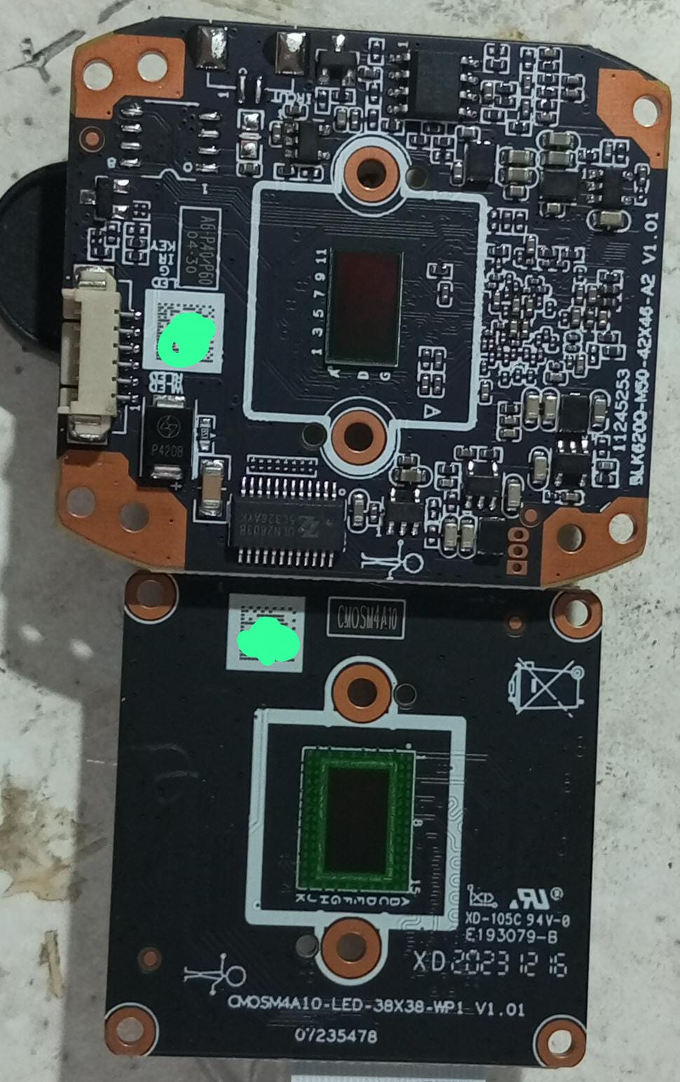

Интересный факт, у А4 и А8 одинаковый процессор и прошивка более 30мб, странное решение поставить проц, который якобы обрабатывает 8мп на матрицу с 2мп. А вот у А6 и проц другой и 13мб пошивка. Интересно, что китайцы запихнули в эти 30мб? Неужели крутую аналитику? Может реально сделать типа индентификация человека по лицу или номеров авто?
А так, А4 недорогой модуль, дороже G4SF SC401AI на 50% и на 9% дешевле чем G3S на IMX307. Единственно 2х платный, что добавляет сложностей при сборке и не во все корпуса можно засунуть.
Матрицы А6 и А8
