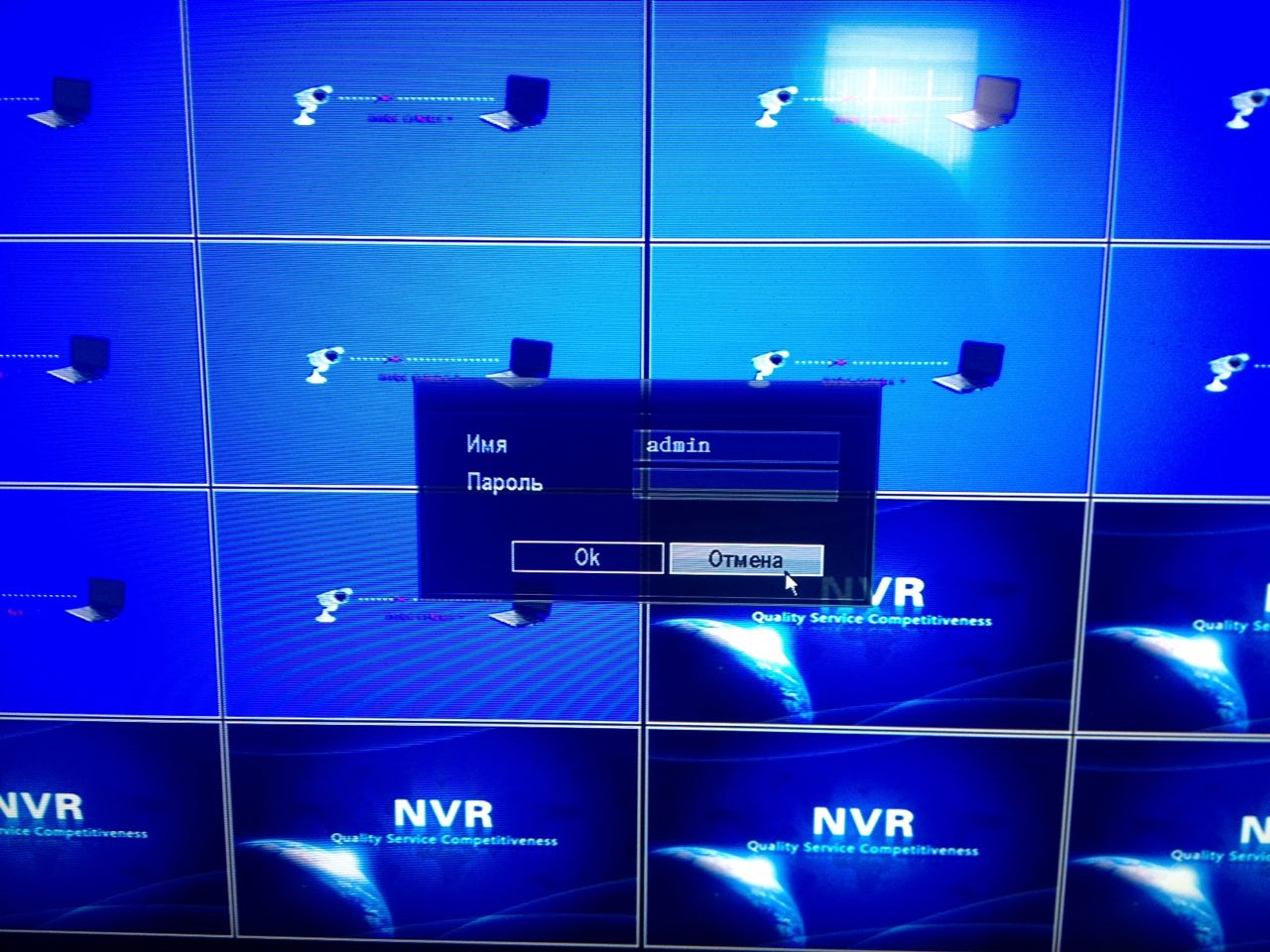

Знакомому достался ip видеорегистратор от старого хозяина (с хозяином связи нет). Перерыл весь ютуб и запросы на гугле, ничего похожего не нашел. Даты не выдает, только поле ввода логина и пароля. Помогите пожалуйста!!!

Думаю надо начать с telnet - обнаружить ип адрес и попробовать подключиться, потом попробовать различные пароли для логина root. Если не получится - подключиться к аппаратной консоли по RS232 TTL, там может не требоваться пароль. Если опять не получилось - тогда войти в загрузчик(загрузчик работает 5 сек после подачи питания на RS232 TTL порту) и там слить разделы, потом затереть раздел с параметрами.

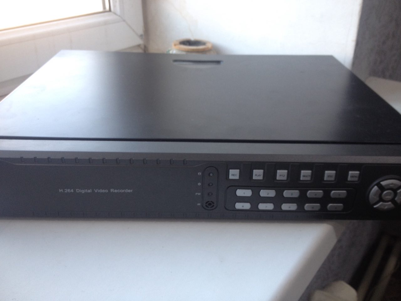

На наклейке снизу, что написано?
Фото платы сделай, чтобы все убедились, что это динозавр!
Сообщения: 13858
Re: Помогите со сбросом пароля на ip видеорегистраторе.
Сообщение kROOT » 23 дек 2017, 14:49
VirtualLink писал(а): что это динозавр!
динозавр, но NVR, думаю не больше 3х лет, но скорее всего один из первых заточенный под определенную модель.
