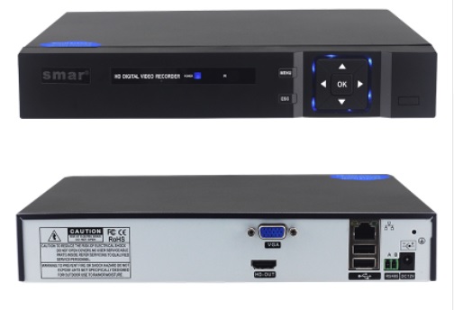

Вот такой Видео регистратор из Китая: SMAR 16ch 1080 P CCTV NVR H.264 модель NBD7816R-F-V2 процессор Hi3520DV300
Стаяла родная прошивка (не знаю какая), которая после самостоятельного обновления через сеть стала такой V4.02.R11.00031164.12001.130000.00000.
после чего все настройки слетели на заводские и китайский язык, любые изменения не проходят и не сохраняются, все у кого произошло тоже самое имеют тужесамую ситуацию.
Вот эта новая косячная прошивка SimpGeneral_General_NBD7816R-F-V2_V4.02.R11.7601.Nat.OnvifC.20170829.bin
Не устанавливайте ее!
Кто смог решить эту проблему отзовитесь, где взять старую магазинную прошивку.
плата
внешний вид

После заливки четырех прошивок, менялась оболочка, но проблема с сохранением настроек не ушла, как сказал Игорь Зорин <info@cctvsp.ru> (Подозреваю, что установилась защита от записи на тот регион флехи, где хранятся настройки. Самый простой метод, это снять защиту программатором.)
Кто в теме как это сделать???
