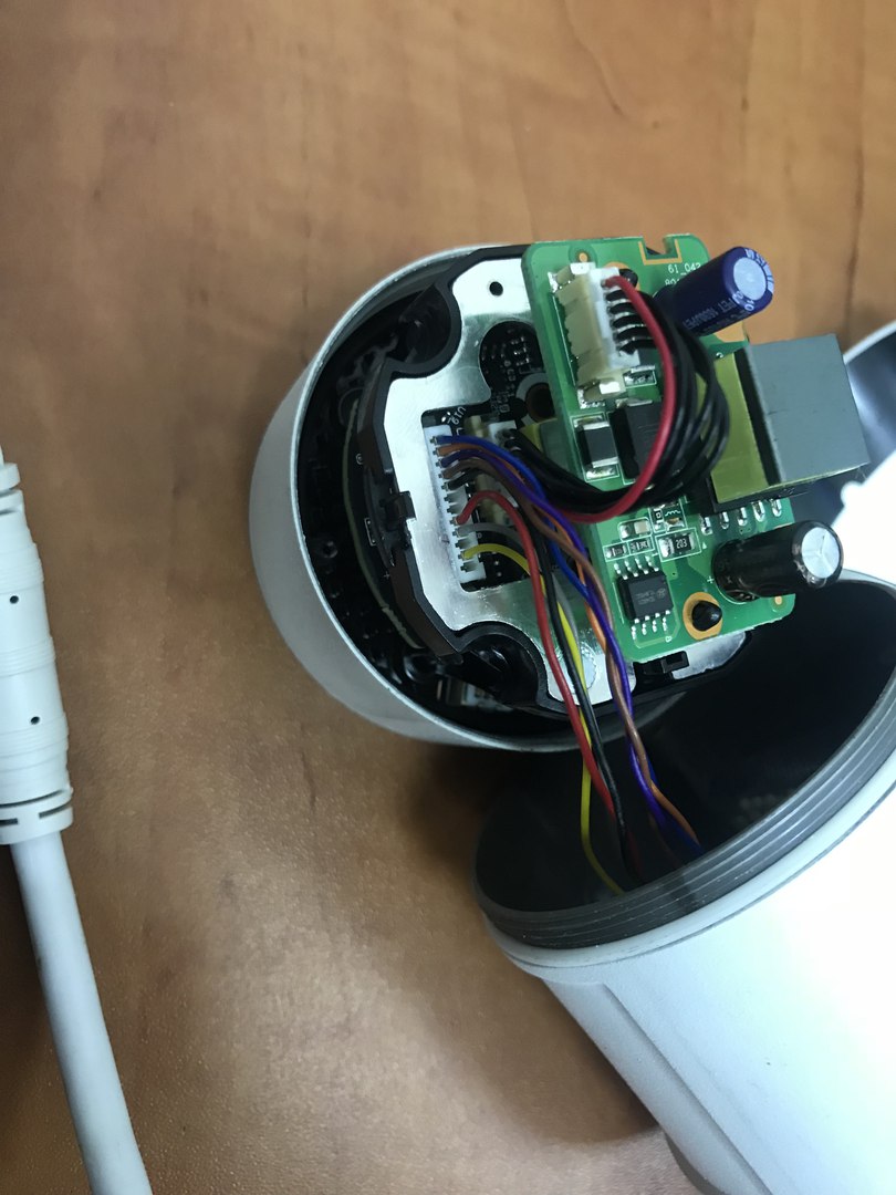

Добрый день. сгорел RJ45 разъем на данной камере. возник вопрос как обжать витую пару для дальнейшего подключения. К сожалению в интернете такой информации я найти не смог. Камера была запитана от одного кабеля, без использования "тюльпана" питания. Прилагаю фото.

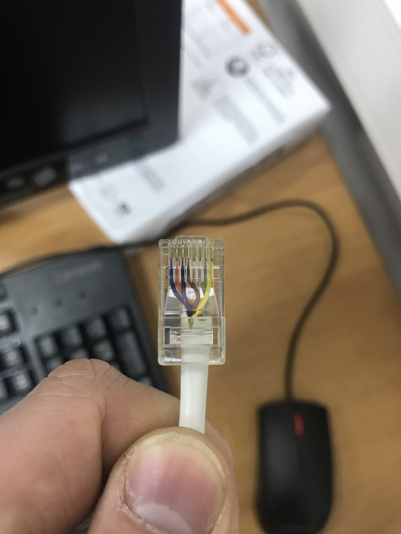

в итоге обжали так и все заработало.

Там две повитые пары - коричневый, фиолетовый и оранжевый, синий - это данные и POE питание они обжимаются 1-2 и 3-6, остальные провода это шло на светодиодные индикаторы. А вы обжали 1-2 и 3-4 и 7-8
