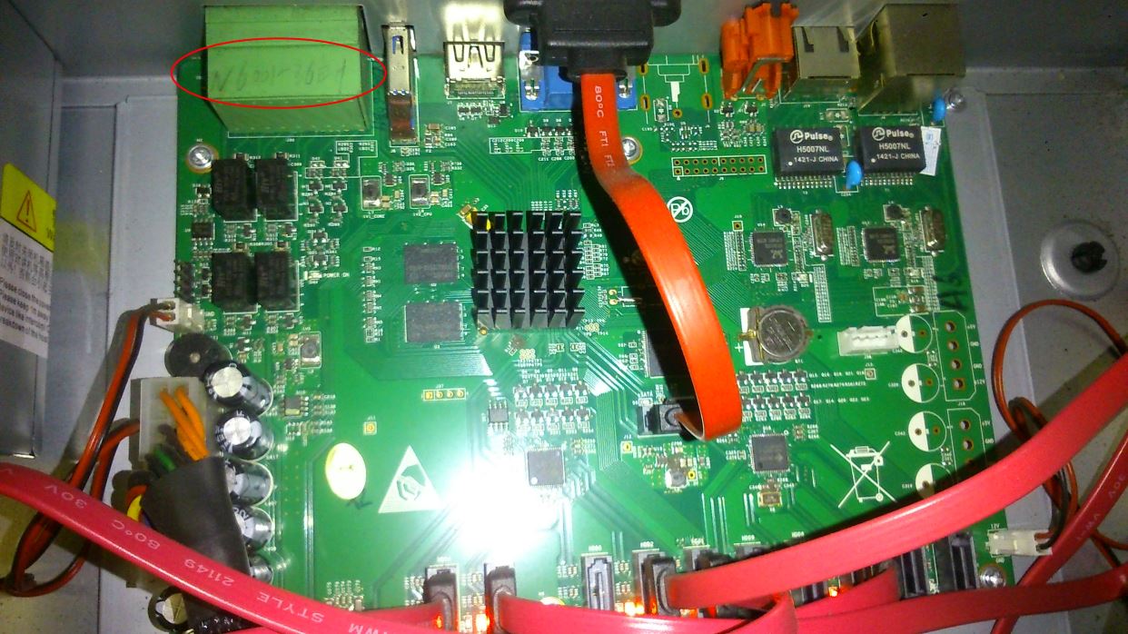

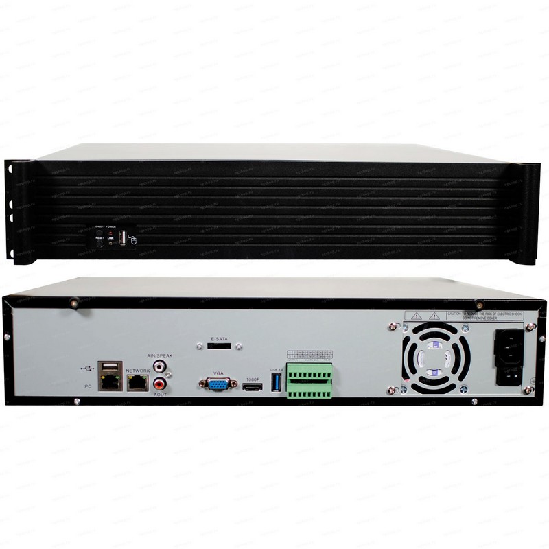

Параметры регистратора: чип hi3535, lan x2, 9HDD, 1 esata
фото снаружи
фото внутри
