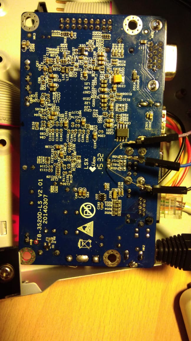

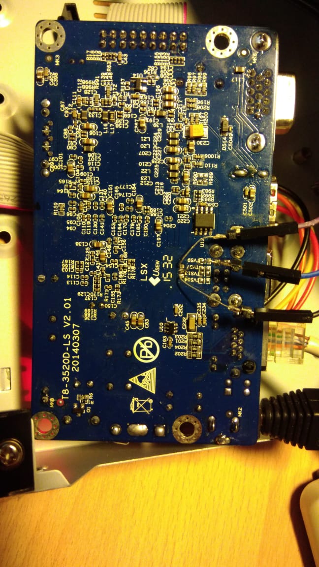

Здравствуйте, уважаемые коллеги. Прошу вашей помощи. Первый раз занимаюсь подобным делом.
Принесли китайский видеорегистратор с али экспресс (модель условно NVR-8104S-1) ни версия прошивки ничего больше не известно , при включении цветные полосы на весь экран.
Подпаялся и удалось подключиться по UART, вот что пишет загрузчик:

Прилагаю фото платы и ссылку на дамп
