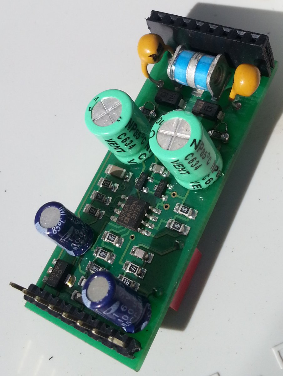

Есть один объект с аналоговыми камерами, удаление некоторых камер от регистратора достигает 600м, все линии проложены витой парой. Дальние камеры подключены через усилители.
После замены куска трассы было обнаружено, что некоторые камеры уже не работают. Заменой платок-усилителей выяснил, что некоторые погорели от грозы.
Поменял защитные резисторы, изображение появилось, но сильно искажённое. Похоже, погорело ещё что-то.
Поискал новые, они по 2500р стоят, решено ремонтировать.
Операционники AD8056A нашёл, помогите опознать транзисторы с маркировкой A7W.

Рекомендую порыться здесь. Вообще зашифрованных маркировок порой очень много и не всегда их возможно расшифровать :( . И исходя их этой таблички - это не транзистор, а диод :smile:.

В вашем случае А7 это диодная сборка (два последовательных диода) используются для защиты. Его название BAV99. Их можно просто прозвонить. Если сгорели резисторы, то микросхему меняйте. И прозвоните, на всякий случай электролиты, на фото они зелёные. Очень часто, при попадании на них высокого напряжения они коротят (килоомы вместо мегаом).

Благодарю за отклик. Завтра возьму транзистор-тестер и выясню, что за полупроводник, а заодно проверю конденсаторы.
