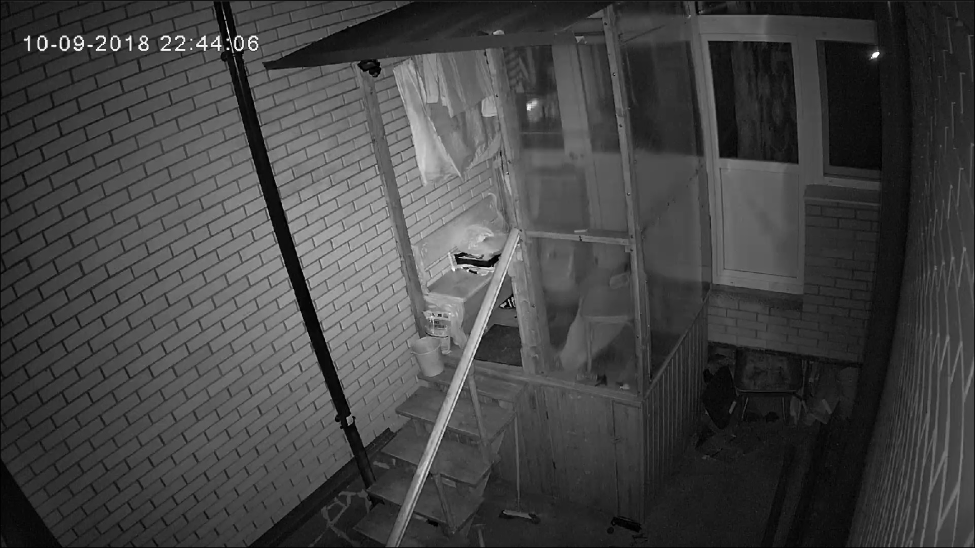

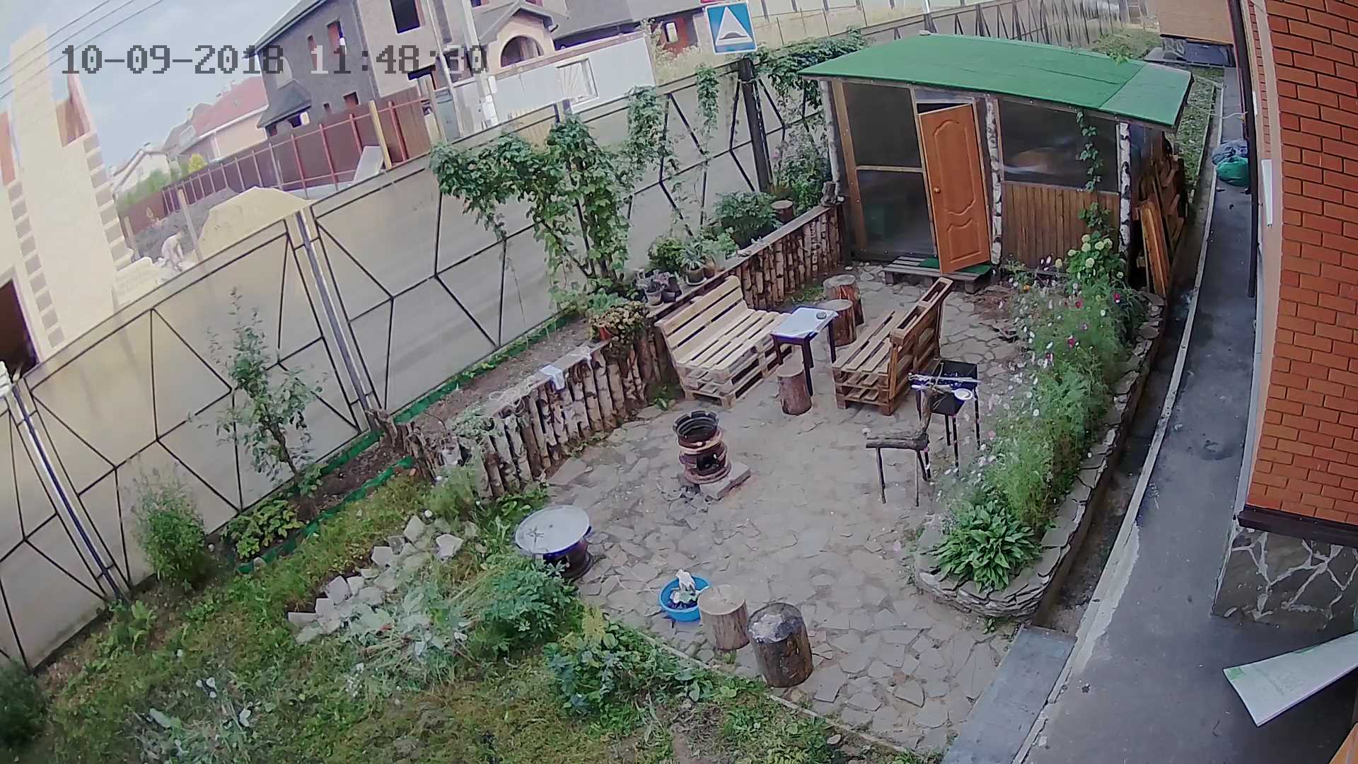

Всем здравствуйте, проблема с Хиком, точнее плохая видимость днем, а тем более ночью. Для сравнения скрин с китайской https://ru.aliexpress.com/item/New-HD-1 ... 33edNFXv0N

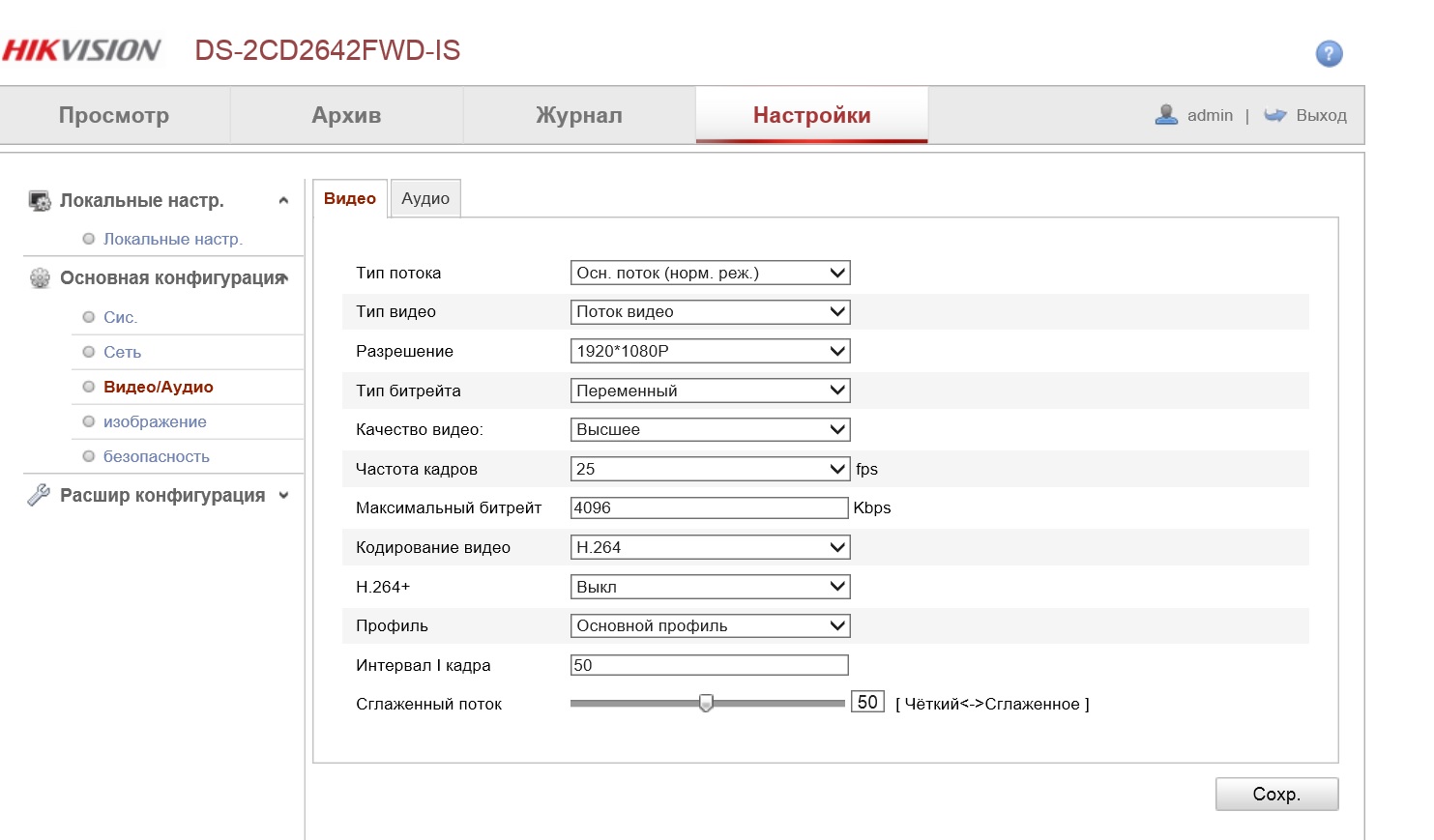

Прошивка V5.3.3 build 150630, выставлена на 1080Р 25 кадров

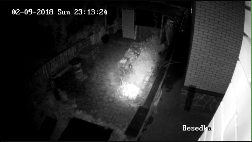

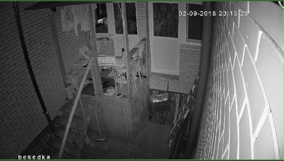

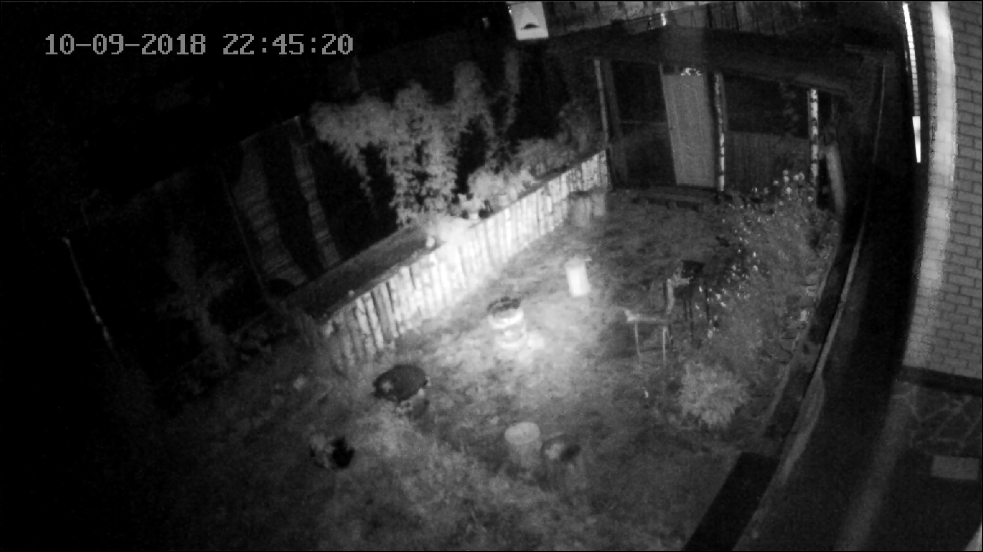

Еще фото. Фокусное расстояние 2.8. Отключил WDR, включил BLK, картинка стала светлее, но мутная с шумами пипец. Вопрос в чем беда? Дешевая китайщина кажет куда лучше, чем в 10 раз дорогущий Хик. Разница в цене реально в десять раз. Что делать прошивать, разбирать, менять плату подсветки?

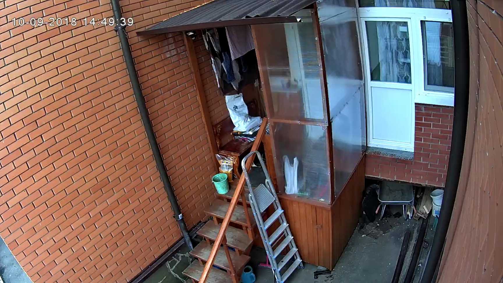

Asecam дневной скрин. Матрица IMX323. Питание обоих камер через пассивное POE с адаптером https://ru.aliexpress.com/item/free-shi ... 33edJFFaHp хотя китайцы пишут что адаптер активный.

Если с настройками все ок, то вижу 2 причины - матрица OV 1/3" на 4мп и плохая оптика, вряд ли там настоящий качественный варифокал на 4мп, такое ощущение, что там 1мп честной оптики.

Днём не вижу особых проблем, разве что подрегулировать объектив немного. Интервал I кадра сделать 20-25. Битрейт можно и повыше. Ночью включить смарт ИК и отрегулировать подсветку. Посмотри ещё какое время экспозиции стоит. Для улицы и ночи, оптимально 1/25.

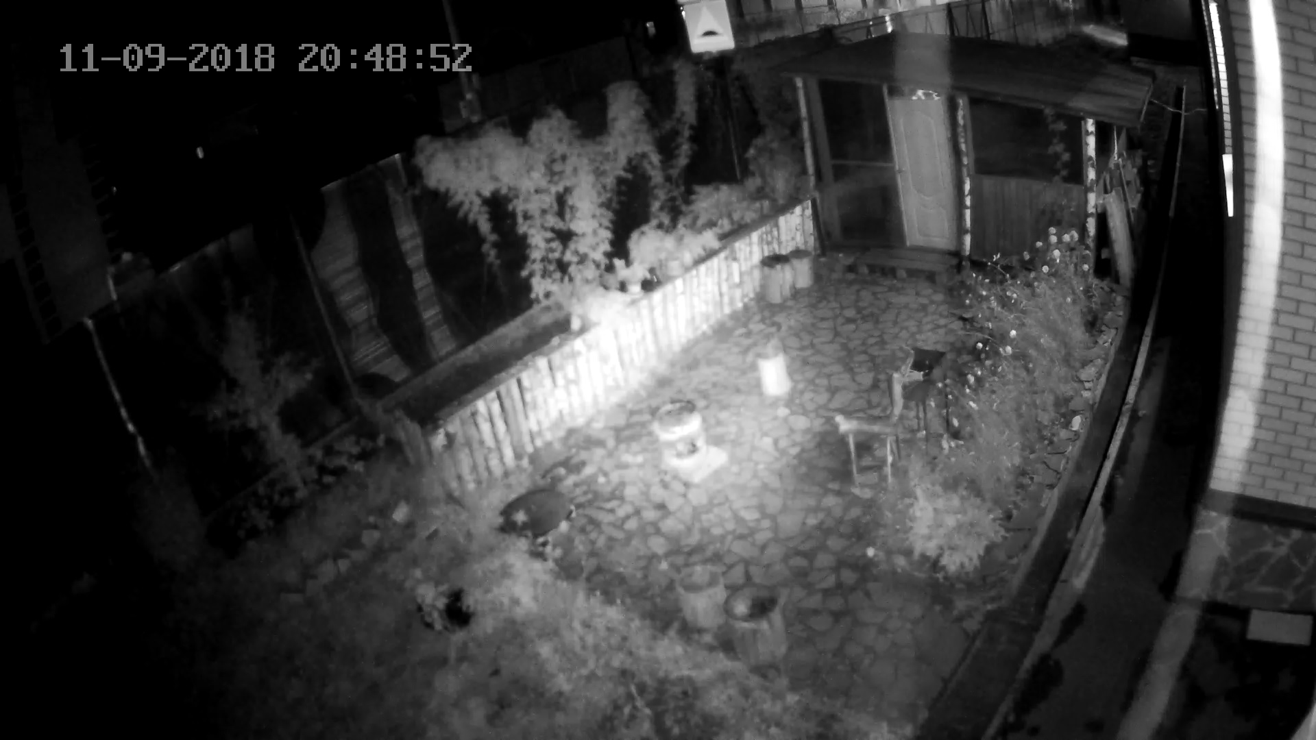

Сообщение romualdo_ua » 11 сен 2018, 07:28
Оптика точно не внушает доверия, смарт ик включен, интервал кадра сделаю вечером скрины выложу. Битрейт делал по Asecam, там так же. Кстати все это добро подключено к XM регистратору, и пока не уменьшил битрейт рег вис периодически, при подключении Хика. Подсветка бьет в точку, мой начальник говорит типа для увеличения дальности подсветки при фокусе выше 6 так сделано. При включении WDR картинка ночью вообще кака. Время экспозиции по умолчанию стояло 1/25, менял и до 1000 разницы не увидел. К сведению, делал сброс настроек через ВЭБ, по наставлениям начальника. До сброса камера показывала чуть лучше, но может это субъективное мнение. Выложу скрин вечером, картинки до сброса

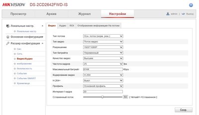

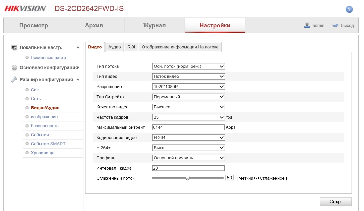

GenaSPB писал(а):Днём не вижу особых проблем, разве что подрегулировать объектив немного. Интервал I кадра сделать 20-25. Битрейт можно и повыше. Ночью включить смарт ИК и отрегулировать подсветку. Посмотри ещё какое время экспозиции стоит. Для улицы и ночи, оптимально 1/25.
Интервал сделал 20,
битрейт поднял до 6144,
Смарт ИК включено, режим Авто, чувствительность 5, время фильтрации 50
экспозиция только ручная 1/25, Усиление 100,
BLK и WDR выключено,
баланс белого естественный свет,
цифровое шумоподавление включено, уровень 50,
настройка изображения везде 50.

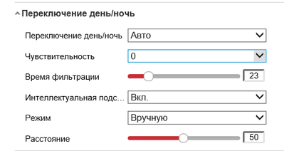

Не совсем понял как отрегулировать подсветку?
Резкость на объективе настраивал два раза, пока это лучший вариант.

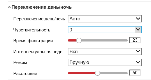

Воспользуйся Focus Assictant из этого набора http://ftp.hikvision.ru/09.%20%D0%A3%D1 ... %20121.exe" onclick="window.open(this.href);return false; Когда добьешся результата в зеленой зоне, продолжим разговор про фокус.
Подсветку так пробовал настроить?
