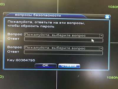

Всем Добрый День!

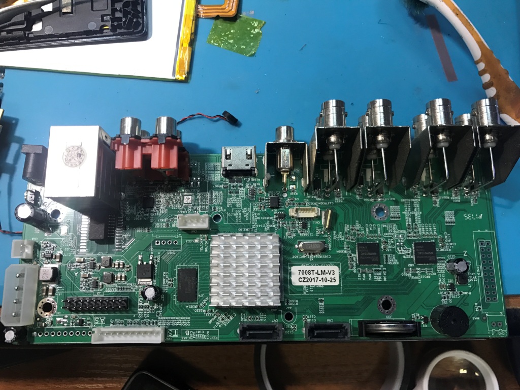

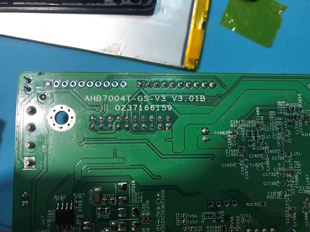

Принсли регистратор Sectec на плате AHB7004T-GS-V3. Точнее на самой плате указано AHB7004T-GS-V3, а на другой стороне наклейка где указано 7008-LM-V3. Как обычно забыт пароль.
Вопросы для восстановления не задавались. Пароли "123456", "000000" не подходят. Дата не сбрасывается. Есть секретный код. Возможно, кто-то поможет с паролем по нему?
Фото прилагаю.
Фото прилагаю.
