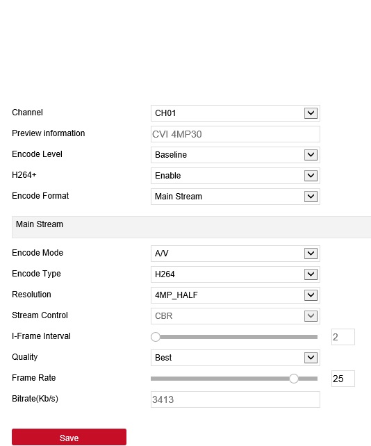

Значит стоит регистратор AHD 4 х канальный
на первых двух входах стоит 4мп HD камеры , на остальных 4 штуки IP камеры 2мп (всего 6 камер)
Все работает НО! когда смотришь запись на первых двух каналах очень плохое качество... на ip камерах отличное
hdd 1ТВ . Такое чувство что запись идет со второго потока ... хотя в настройках стоит основной ! скрин настроек камеры прилагается
В чем может быть причина ???

Поток с ахд камер переживает рег чтобы записать, а с ip он тупо складывает на винт. Отсюда и разница в качестве.

Получается улучшить запись невозможно? И что странно, когда меняю в настройках бит рейт на мин и макс на записи это абсолютно не отражаетсяGenaSPB писал(а):Поток с ахд камер переживает рег чтобы записать, а с ip он тупо складывает на винт. Отсюда и разница в качестве.

4мп скорее всего поганая матрица от омнивижен, да еще рег ее половинит, но трудно рассуждать без скринов.
Можно I-Frame увеличить, VBR сделать, разрешение до полного 2мп может получится сделать. Что 4мп на этих матрицах, что новые 5мп на других не дают четче картинки, чем SC2235 или F22 на 2мп.
Одни дутые пиксели.

1) Переключить h264+ на h264, т.к. при плюсе, кроме увеличения нагрузки на проц регистратора, никакой реальной экономии в аналоговом ДВР Вы не получите.
2) Если у Вас нет микрофонов то опять же в целях снижения нагрузки на проц, в настройках канала вместо A/V установить исключительно V.
3) Если ДВР позволяет, то резолюцию 4МР-Half переключить в 4МР.
4) После всего этого, подключиться к ДВР по сети и хотя бы в браузере убедиться что качество аналогового канала по первому потоку, ничуть не хуже чем качество ШЗ-камер, затем сравнить качество картинки по второму потоку.
5) Ну а после всего этого, начать капать настройки записи аналоговых каналов и всего скорее убедиться в том, что Вы и подозревали с самого начала:
Удачи.Такое чувство что запись идет со второго потока ...

Все оказалось банально просто! Всегда смотрел видео онлайн и запись через клиент VMS по протоколу P2P. Быть на месте локально возле регистратора нет возможности. Была мысль что программа режет качество, скачал через нее фрагмент видео на пк посмотрел и ничего не поменялось, качество как со второго потока. Но недавно сделал проброс портов и через сервис NoIp настроил DNS . Все это также настроил в программе VMS ... и заработало ! Качество очень даже приличное . Всем спасибо за советы
