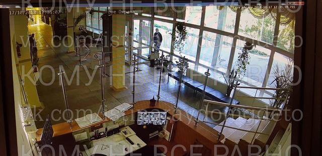

В интернете 2 месяца назад появились такие вот фотоснимки монитора с изображением, взятого из системы видеонаблюдения КПК:

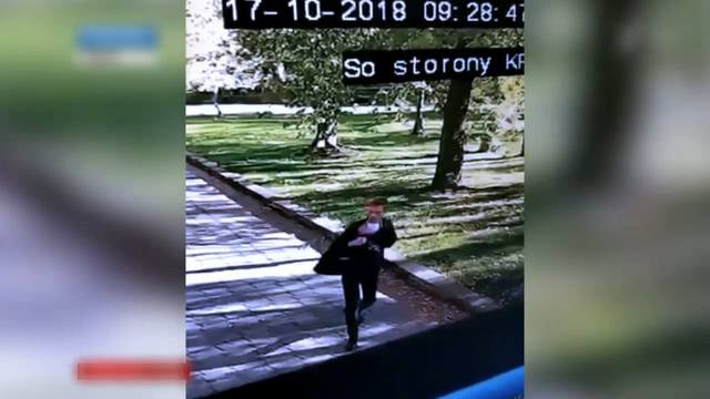

В дополнение фотоснимки от гос. телеканалов:
На всех представленных фотках почему-то указано время на час вперёд (кроме снимка 09:28 с соседнего здания КТСО).
Только на первой фотке явно видно, что время (10:20) на уличной камере не синхронизировано, т.к. в верхнем правом углу есть временная метка создания видеофайла. Да и по скоплению курящих студентов на улице можно смело говорить о перемене с 10:00 до 10:10 (расписание с официального сайта КПК).
Хотелось бы найти хоть какие то ответы на следующие вопросы:
1) В данном случае используются IP-камеры? (на улице установлена AHD-камера?)
2) Дата-время всегда проставляется в видеопоток самой IP-камерой?
3) Имя канала всегда проставляется в видеопоток самой IP-камерой?
4) Как часто DVR-регистратор отправляет на IP-камеру точное время? (обычно раз в сутки?)
5) Как на AHD-камерах устанавливается точное время? (протоколы AHD поддерживают периодическую отправку времени?)
6) Какой DVR-регистратор умеет вставлять в видеопоток время создания видеофайла?
7) Если сделать такой вот расчёт разницы во времени создания видеофайлов:
11:01:07 - 12:35:59 = 35 мин 52 сек
12:35:59 - 12:52:42 = 16 мин 43 сек
,то можно ли утверждать о высокой вероятности использования разных DVR-регистраторов для этих трёх камер?
(обычно же ставят периодичность создания файлов 10,15,30 или 60 минут?)
8) Формат отображения даты (YYYY-MM-DD,DD/MM/YYYY) на DVR-регистраторе устанавливается для каждого канала по отдельности или для всех каналов сразу?
9) Возможно ли по шрифту Дата-времени определить используемую модель IP-видеокамеры?
10) Как можно объяснить спешащий на час таймер на DVR-регистраторе(-ах)? (может забыли убрать галку с пункта авто перехода на зимнее/летнее время?)

На самом верхнем скрине снизу osd камеры, сверху сервера на который пишется эта камера. И это сервер, а не nvr. NVR не умеют накладывать osd на картинку. Это умеют dvr, потому что hd аналоговые камеры этого не умеют в большинстве своём.
IP камеры могут синхррнизироваться с ntp сервером, или с компом, или с nvr. С nvr могут только если подключены по нативному протоколу и если повезёт по onvif.

Судя по ряби помех на камерах это везде аналог.
Штамп времени выставляется регистратором. Время может синхронизироваться по интернету, а может и нет. Может быть выставлен другой часовой пояс. Если синхронизации нет, искажение может быть до нескольких минут в сутки. Синхронизация по умолчанию в ХМ например раз в час, можно делать хоть раз в минуту.
6) название файла может назначать и программа
7) В регистраторе может быть один интервал, экспорт файлов может быть с любым произвольным
8 ) Для одного регистратора формат одинаковый для всех подключенных камер
9) однозначно нет, на первых 3х снимках отчетливо видны аналоговые помехи, но не факт что если нет помех, то камера IP
10) может переход, может другой часовой пояс выставлен в настройки

kROOT писал(а):Судя по ряби помех на камерах это везде аналог.
...на первых 3х снимках отчетливо видны аналоговые помехи...
Эти помехи вызваны съёмкой экрана монитора на смартфон.
kROOT писал(а):6) название файла может назначать и программа
Вопрос был не о названии файла, а о времени его создания на HDD.
kROOT писал(а):7) В регистраторе может быть один интервал, экспорт файлов может быть с любым произвольным
Вопрос был не про экспорт данных с системы видео наблюдения, а о интервалах создания файлов на внутренних HDD.
