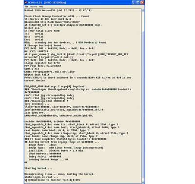

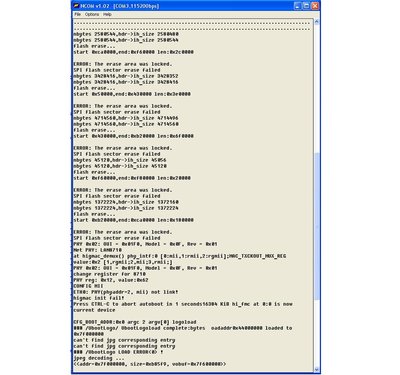

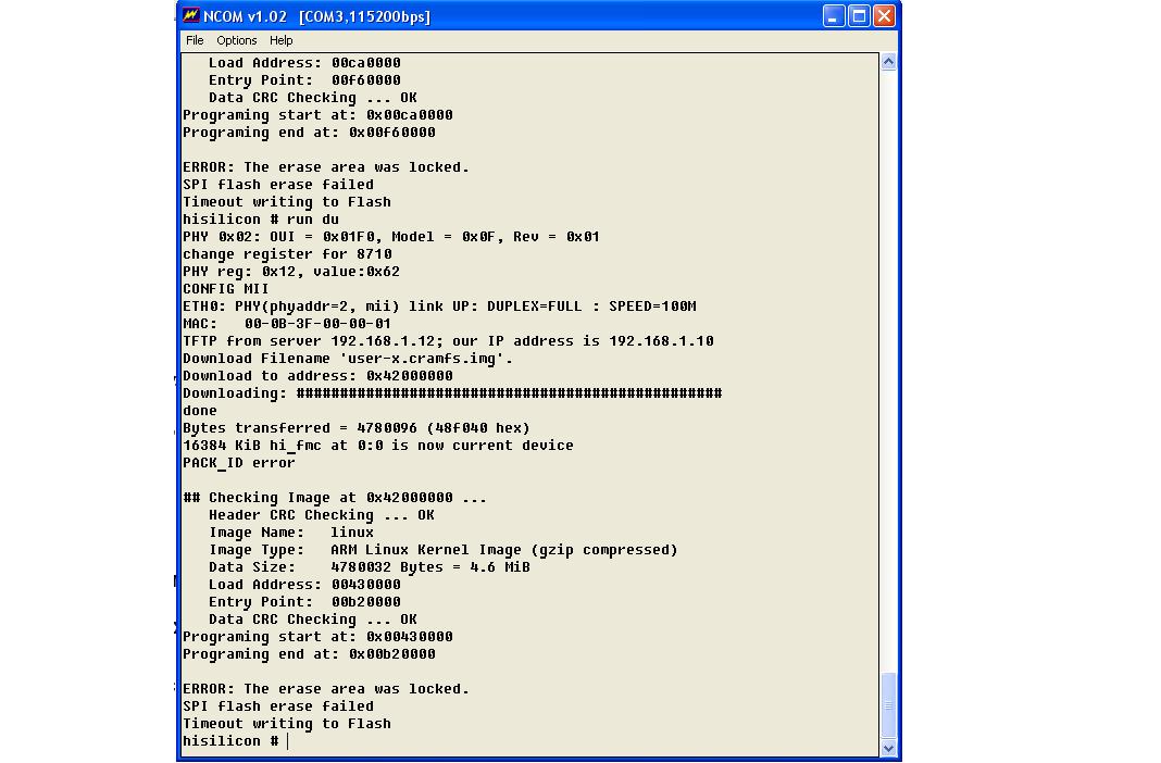

Доброго всем дня. Плата AHB7016T-GS-V3-JLL V1.01, видеорегистратор ESVI EVD-6216HLSX-1. Видеорегистратор не загружается, на экране цветные полосы - загрузчик живой. Подключился к регистратору через USB-UART, скрины логов приложил. Перед эксперементами прошивку слил через программатор: https://disk.yandex.ru/client/published" onclick="window.open(this.href);return false; Скачал прошивку с сайта: https://esocctv.ru/products/katalog/vid ... 0p-12k-s-/" onclick="window.open(this.href);return false; Пытался залить её через TFTP сервер, командами run dc, run du, run dr, run dw. Регистратор прошивается, но по прежнему не загружается. Сравнил дампы до перепрошивки и после TFTP сервера, они одинаковые ). Что-то я делал не так. При работе с TFTP сервером руководствовался статьёй Sonya, огромное ему спасибо. У кого есть дамп прошивки на данную плату, поделитесь пожалуйста т.к через программатор перепрошить регистратор по видимому для меня будет проще. Если ткнёте где я ошибаюсь в работе с TFTP сервером , тоже буду рад.

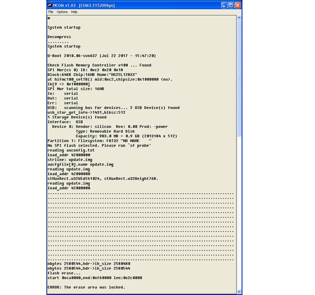

Попробуйте для начала восстановление через USB скачать. Не видно логов в процессе прошивки через run TFTP.
Для USB восстановления
1) Форматируете Flash USB под FAT32 галочку быстрое форматирование снять
2) Копируете в корень файл update.img
3) Создаете в корне текстовый документ с названием auconfig.txt внутри файла прописываете строчку update.img и сохраняете.
4) Вставляете Flash USB в регистратор и ждете окончание процесса.

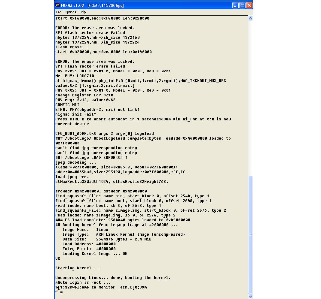

Сделал, не получилось. Скрины логов ниже.

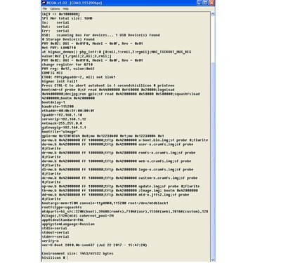

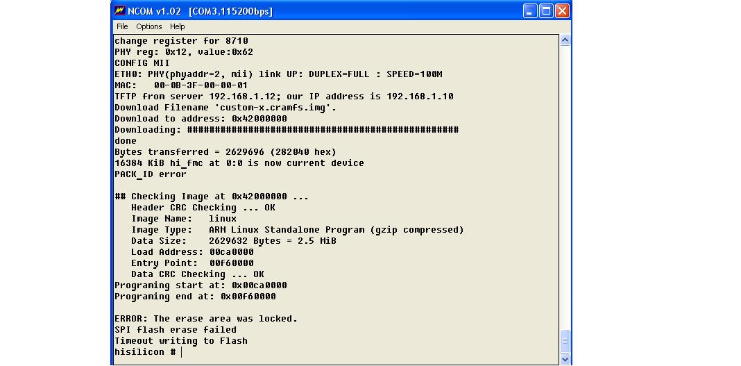

Скрины логов попытки прошивки через TFTP.
run du
run dr
run dc
