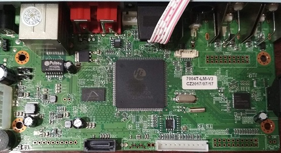

имеется регистратор SECTEC плата AHB7004T
при загрузке ругается на MAC адрес.
как поправить MAC ?
На плате невидно где расположена микра сети
При подключении кабеля лампочки не загораются ни на свиче ни на порту регистратора.

Сеть здесь идет напрямую в проц.
Вообще странно, что все 00. В буте тоже сети нет?

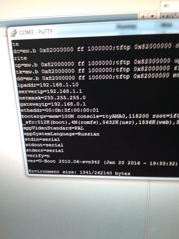

в Uboot

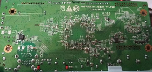

под процом,с обратной стороны, плата с потемнениями

Нужно пинг из бута проверить хотя бы... подключать только через свитч.

В буте нужно выполнить пинг на какой-то адрес, только тогда линк поднимется. Но вообще, скорее всего труп уже.
