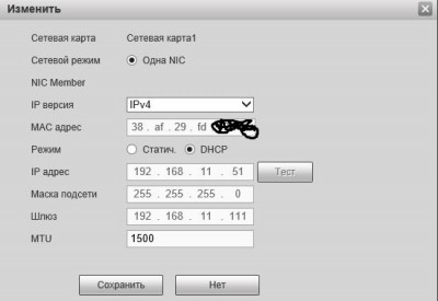

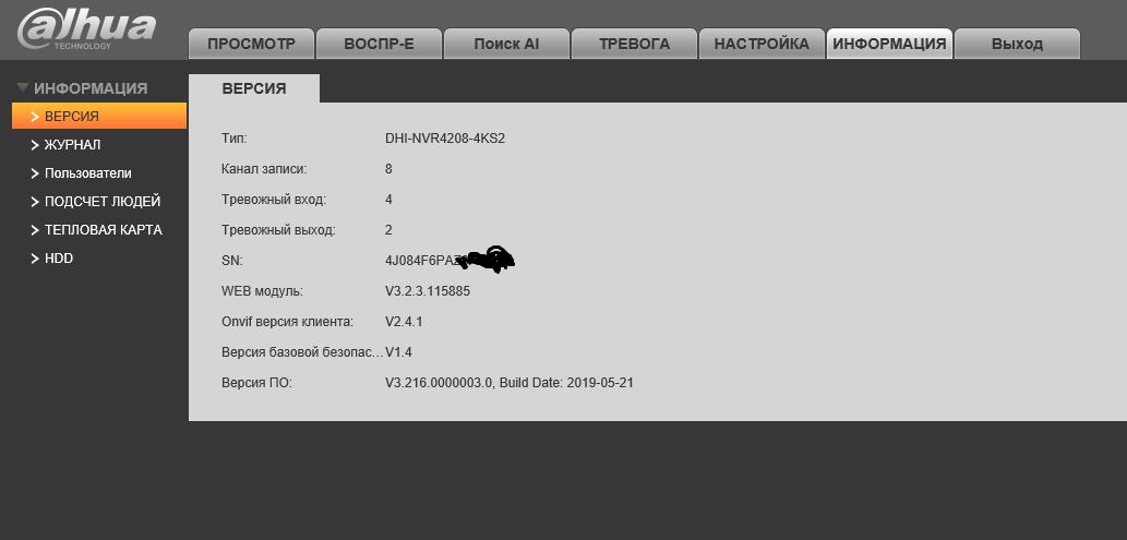

Добрый день! Имеются 4 шт Dahua NVR4208-4KS2. На прошлой недели 3 устройства перестали они подключаться к p2p, пишет что оффлайн. NVR подключены к роутерам по DHCP, интернет в сети есть, камеры отлично находятся и пишутся, а вот доступа из вне нет в NVR. Причем один из 4х NVR работает. Не могу понять в чем дело.
