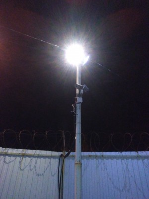

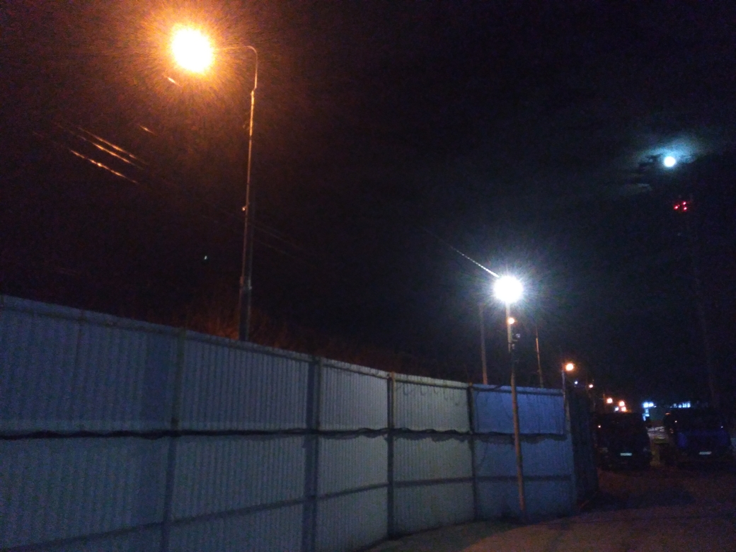

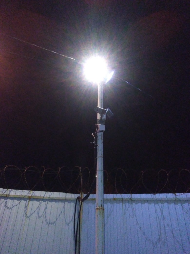

Все привет.
Есть объект. Складской комплекс. Камеры на столбе освещения. От столба стоит прокладка дерево с резиной. Камеры AHD проложено кабелем до бытовки ( метров 20-30 ). Кабель UTP с приемо-передатчиками.
За забором метров 2 идет освещение дороги.
Так вот когда включают освещение дороги начинается рябь и картинка то появляется то пропадает.
Освещение на котором весит камера на картинку не влияет.
Что я делал
1. Отключал от одного блока питания все камеры оставлял толь ту которая рябит 2. Менял блок питания. 3. Менял приемо-передатчики. 4. Ставил изолирующий трансформатор перед регистратором на разъем BNC. 5. Ранее был проложен кабель КВК. Пустил видео по нему вместо витой пары и приемо-передатчиков.
Вообщем все мои старания напрасны. Проблема осталась.
Помогите решить проблему.
Заранее спасибо.
Фото во вложении

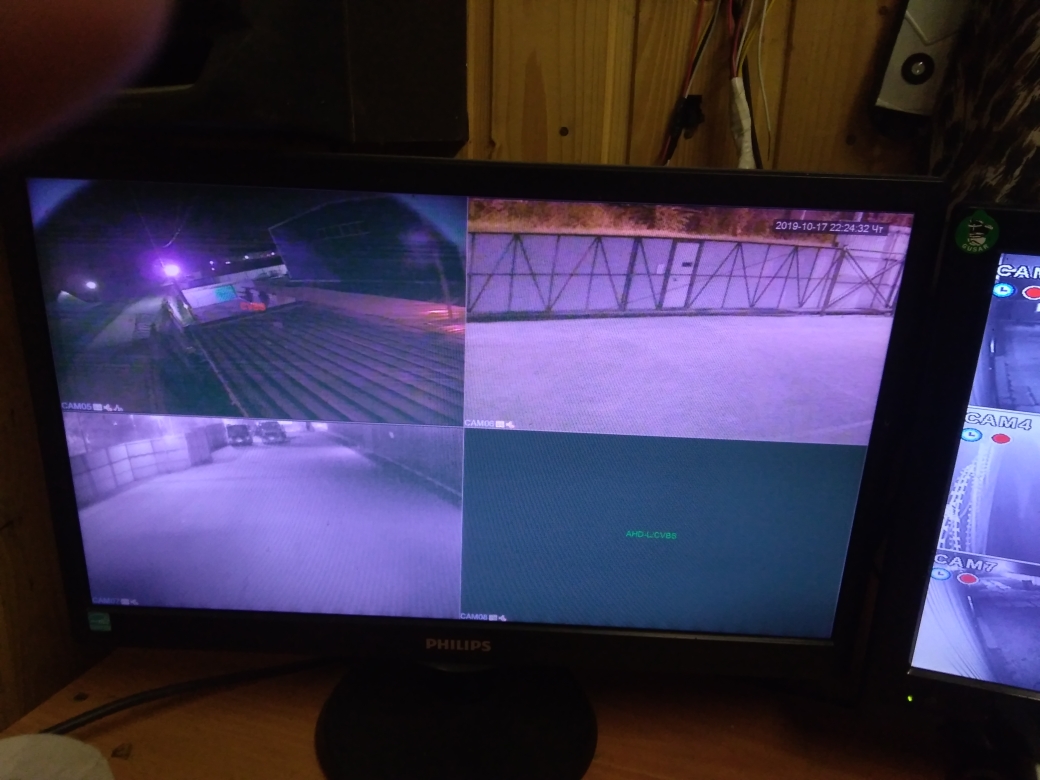

От него не должно быть такой засады. Может у Вас где-то жилы питания или корпус камеры коротили на посторонние маталлоконструкции?
Re: Рябит и пропадает картинка на столбе освещения
Ваша проблема решена временно и проявится назад когда-нибудь точно.
Подтверждение тому Ваш же скрин другой камеры
а точнее
Эта картинка типична для так называемой "разности потенциалов" (я так это называю, знающие как правильно - пусть поправят. С удовольствием приму к сведению). Причина - куча метала вокруг + длинные линки от камер + совмещение сигнальных и питающих линий в одном кабеле + прокладка кабелей непосредственно по металу конструкций а не на изолированном тросе-подвеске. Усугубляет все еще и "флуд" ( как радио так и по сети) пусковых устройств освещения обьекта. Отсюда и рябь ночью при включенном освещении.
Как следствие (рег у Вас похоже новый, и возможно гибрид так как на старых регах подобное проявлялось реже) полосы, рябь, пропадание полностью видео на картинке.Вы частично исправили ситуацию разнеся питание и сигнал в разные кабели. Но не на всех камерах. И если усилится флуд от пусковых ламп (старение устройства и прочее или появится еще доп варианты) все вернется к началу проблемы.
Однозначно дать четкий и единственный совет - дело не благодарное. Тут нужно правильно и комплексно подходить к проблеме.
Самое первое и простое - промерять тестером на пределе мегаомы утечку с корпусов ВСЕХ камер на близлежащие мет. поверхности. Иногда подобная утечка дает проблему совершенно на другой камере. И даже один крепежный болт сибящий на "земле" может создать серьезную проблему.
Купить и поставить на проблемные камеры гальваническую развязку типа дешевых https://ru.aliexpress.com/item/32941185 ... 2e0eqpCeAe или https://ru.aliexpress.com/item/32993970 ... 2e0eqpCeAe
