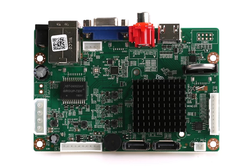

Добрый день. Интересует совместимость подобного китайского регистратора на HI3536 с камерами от производителей q-see, trendnet, lts и др.
Купленные на алике на imx307 и imx335 не устраивают качеством картинки, преимущественно нужна для малоосвещённого помещения и с микрофоном.
Китайские сборки дают шлейф при движении в кадре и шум при затемнении видимой области, микрофоны воют и не разобрать речь. Может быть посоветуете какую камеру?
