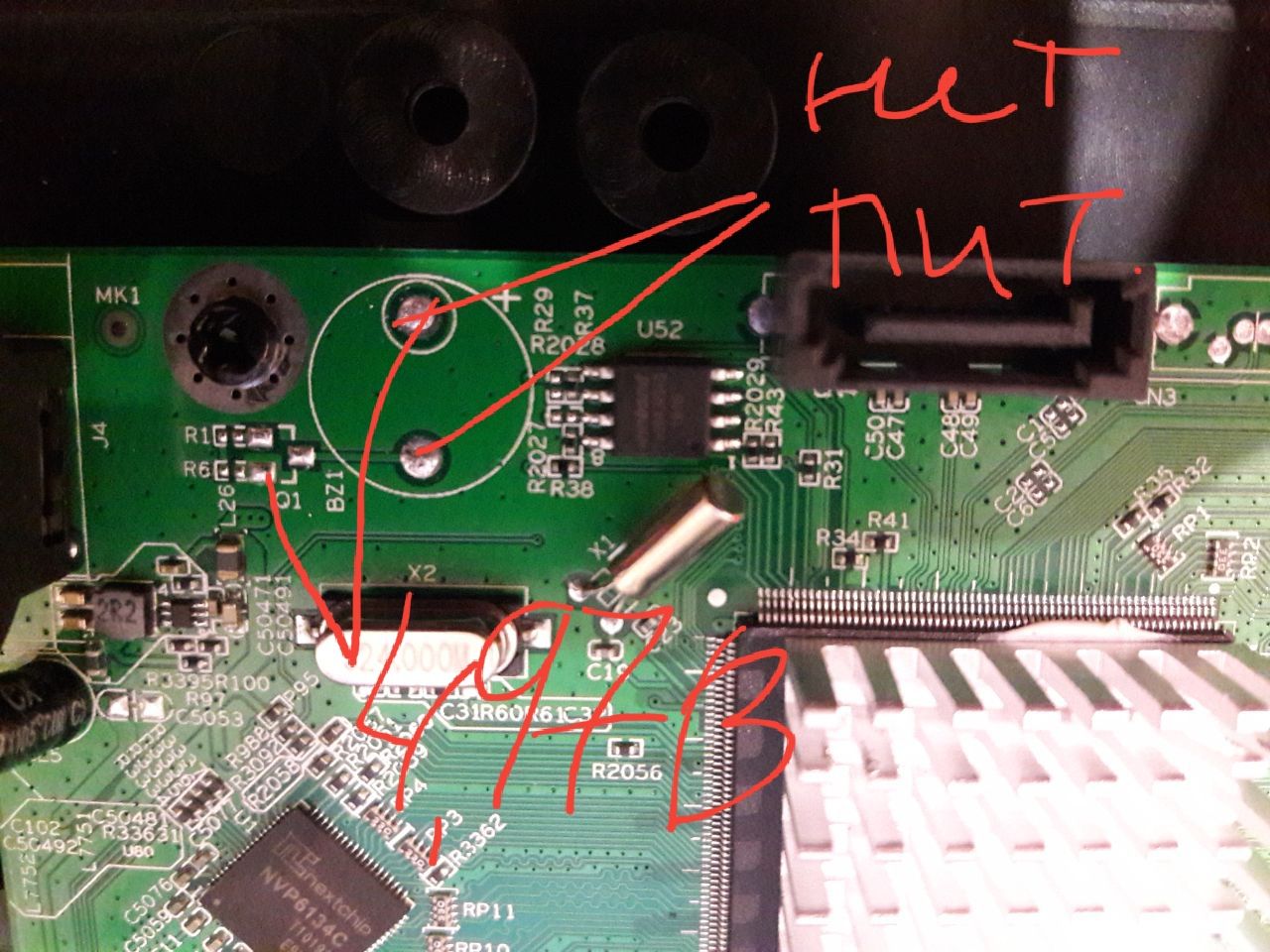

Вобщем есть регистратор Besder(китай) должен пищать при движении или по ошибкам...фигу, открыл на плате нет зуммера. Пробовал подключить колонки...тож нифига.(подключал колонки с питанием от usb(в сам регистратор воткнул) и через переходник 3,5мм на 1RCA в гнездо audio out)
Открыл, нашёл место под зумер на плате. Пробовал замерить тестером скока там вольт, ничево не показал, пробовал при событии замерять тож ничего. Какую пищалку ставить, и будет ли она работать.( да кстати когда замерял тестером то между + пищалки и сопротивлением R6 (там рядом с винтом 2шт R1 и R6 от них еще дорожки с подписью BZ) было 4,96 вольт.
(да были две пищалки активна и пассивная по 12В пробовал не пищат, хотя просто прижимал не припаивал...смысл если на контактах не показывает напряжение вообще)

Должно 5в выдавать при тревоге. Может кроме бипера еще что исключили из схемы?

Как узнать что именно, и где....и так понимаю нужен 5в зуммер?

мерил тестером так....
Сообщения: 13949
Re: Нет пищалки в регистраторе, как поставить.
Сообщение kROOT » 03 ноя 2019, 00:38
Это у разработчиков платы надо спрашивать.
Это напряжение во время тревоги или постоянно? Если постоянно, то это ничего не значит.

4,97 постоянно...

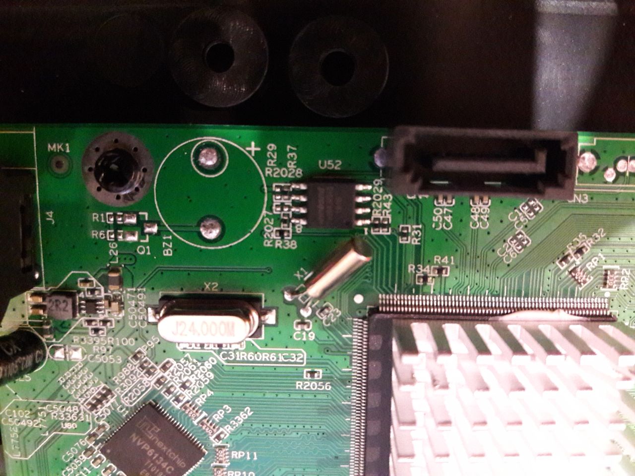

блин, похоже не хватает элементов R1 и R6 ...хотя с ними не уверен и Q1 автомат.выключатель....

нашел плату тут переключатель есть а на моей походу нету....
у кого стоит эта долбаная пищалка, посмотрите какой там транзистор(авт.выключатель)
Или кто знает поправьте, или посоветуйте как вывести звуковой сигнал на тревогу по движению другим способом!

Что, ни у кого нет пищалки, посмотреть модель транзистора рядом!

на 32 канальнике такой https://www.alldatasheet.com/datasheet- ... K/1AM.html
